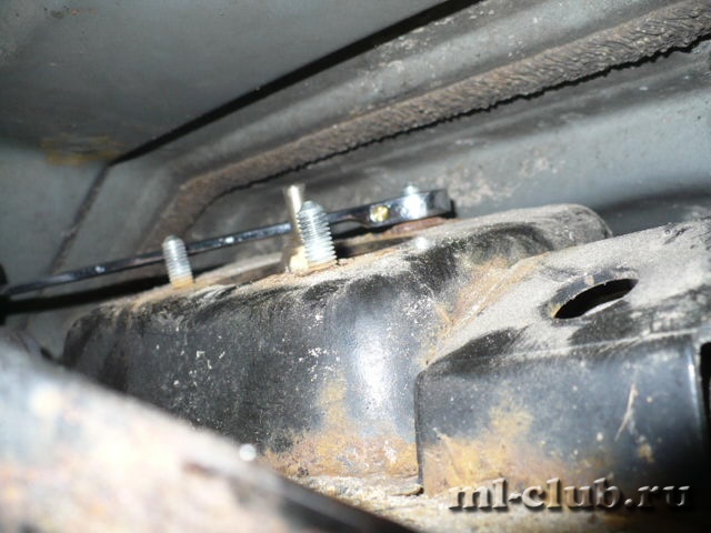

сорри не нашел, подскажите кто как отвинчивает верхние болты крепления амортизатора?)
и вообще как туда подлезть?)

Откручивать изнутри из под снятой запаски. Одна из гаечек лучше всего трещеточным ключиком с поворотной головкой
Только не помню нужно ли подкрылки снимать, скорее всего нужно

Из под колесной арки,сняв локеры,можно,провда так неудобно,там крышечка пластиковая защита этих трех гаек,снимается.Про ключ с поворотной трещеткой на 13 сказано верно,очень способствует(Бибиян,кажется даже его картинку где-то выставлял),однако можно и просто рожком,немного дольше,но ничего не поделаешь.

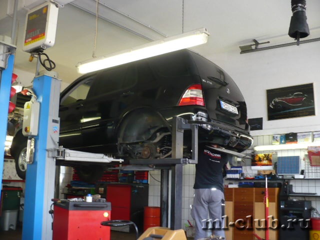

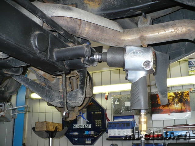

post-5118-0-05072600-1374847345_thumb.jppost-5118-0-58103700-1374847346_thumb.jppost-5118-0-91811500-1374847347_thumb.jppost-5118-0-23201500-1374847349_thumb.jppost-5118-0-84323800-1374847350_thumb.jppost-5118-0-11038600-1374847352_thumb.jppost-5118-0-64702200-1374847353_thumb.jppost-5118-0-93698300-1374847354_thumb.jppost-5118-0-62605200-1374847343_thumb.jppost-5118-0-42677400-1374847404_thumb.jppost-5118-0-02333800-1374848181_thumb.jp
  • + 3
где отрыл? :blink:
а доступ сюда как нибудь можно сделать открытым? как фотку  сделали...
post-10701-0-93201400-1374847807_thumb.j
Информация размещена с разрешения автора (Германия)
доп.напоминание : когда будете затягивать рычаги - обязательно делать под нагрузкой (нагрузить рычаги- например опустить авто на землю)
