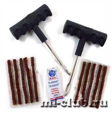

И многие советовали наборчик чуть посложнее, но надежнее - post-7818-0-97114400-1377000160_thumb.jp
Проблема в том что надо прокол найти и иметь к нему доступ...
А так все просто: дырку прочистил, вставил жгут и готово! (клей который в комплекте не обязателен, на шинках его не используют - с ним просто проще пропихнуть)
А по итого считайте сами себе шиномонтажник, т.к. после такого ремонта не надо ехать на шинку, т.к. там сделают также)))
Но от боковых порезов не спасет и от совсем больших трещин и тд, так от этого и баллон не спасет(((
У меня в машине запаски вовсе нет, баллона штатного тоже нет, так я купил такой набор и радуюсь - меня спасал 1 раз, другана выручал им же...
Да и по цене набор сопоставим с баллоном герметика, только набор рассчитан минимум на 8-10 проколов...

  maks_kop сказал:
все верно. я просто не встречал его в продаже, но вот буквально на выходных видел. стоил вроде 230р.

Я тоже довольно долго искал и нашел только через инет, зато магазинчик шикарный, всё для профессионального ремонта колес)))
Не сочтите за рекламу)
Фучика 19, вход вроде со стороны 17-го...на первом этаже маленький отдельчик, вроде красно-белого цвета, там есть разные наборы+дополнения к ним...
Т.к. купив один раз шило и прочистку потом только жгуты покупаешь и всё)
