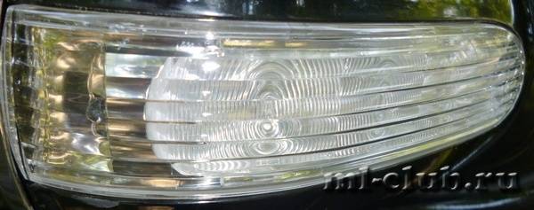

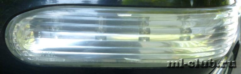

Установил повторитель поворота. Хоть и заказывал оригинал, все же разницу заметно.
вот фото левого повторителя:
post-9851-0-63959200-1372239778_thumb.jp
вот фото установленного правого повторителя:
post-9851-0-97962600-1372239850_thumb.jp
есть подозрение что зеркала (или повторители) не оригинальные, но номера на элементах вписаны правильные.
PS новый повторитель (с кругами внутри) должен сказать что ярче моргает, т.к. присутствует эффект рассеивания.

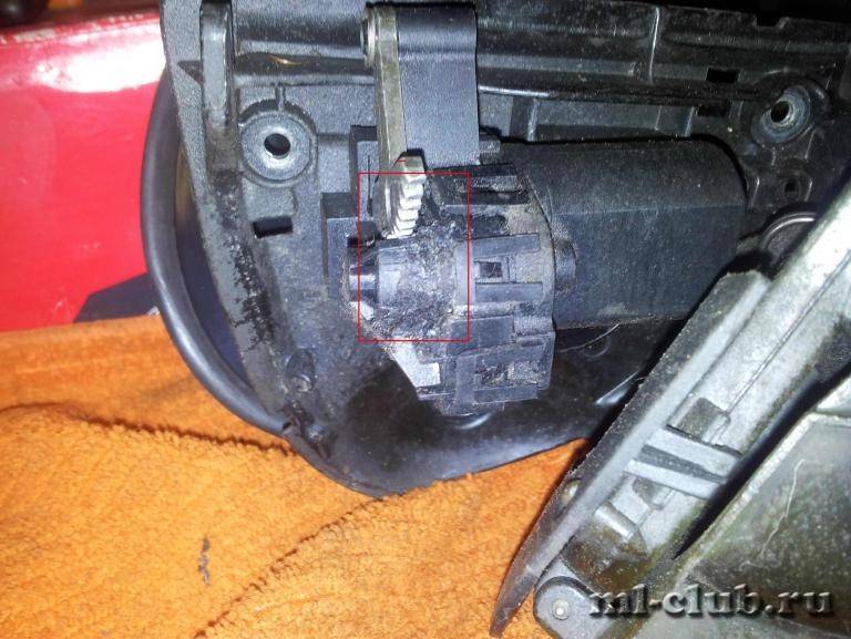

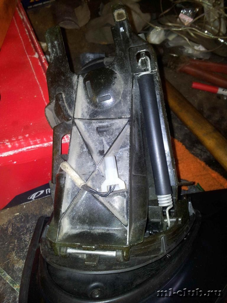

После того как пешеходы своротили мне правое зеркало я с ним постоянно мучаюсь.
После каждой мойки керхером,разбираю зеркало и пропаиваю отломавшийся пластик
Вчера когда очередной раз уже собирал зекрало и начал натягивать пружину обратил внимание на то что пружина стягивает цельный железный элемент которому по барабану на пружину,так вот с тем вопрос,зачем там пружина,может она не правильно стоит?

Судя по картинке пружина у меня стоит не правильно
