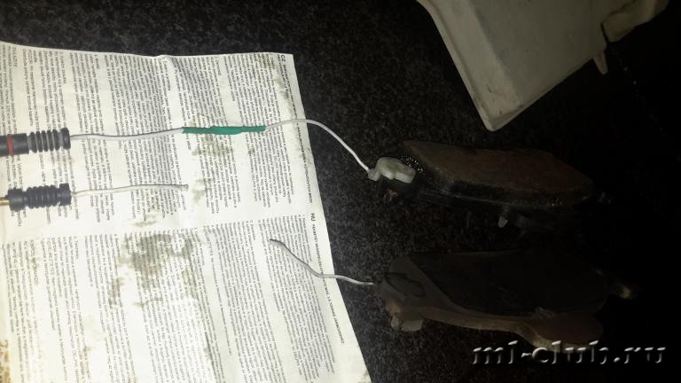

У меня мл320 98 г.в. менял колодки, сейчас номера не помню, покупал год назад, проблема: штекер датчика износа тормоза (бывает только на левой передней колодке) не подошел.решил тем, что перепоял старый конец на новую колодку. Один поршень на колесо. фотки датчика износа приложил.
