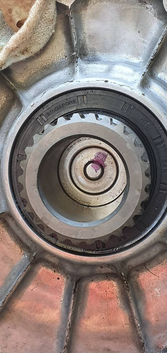

AVDALll, хе, прям как вандал))) откидываешь два кардана от раздатки, я делал  метки, на пятаках кардана и на раздатке ( но я их снимал, задние, так как менял подвесной подшипник,  карданы с завода отбалансированы, в твоём случае, это не обязатально) чтоб открутить норм болты, катал машину туда, сюда) потом срываешь болты подушки под раздаткой, два, которые притягивают её к корпусу, она должна остаться у тебя на этой поперечной балке, которую ты открутишь следом, четыре болта. (перед тем как снять поперечную булку,  отсоедени тягу переключения передачь от АКПП, разъём электро от раздатки, крепление труб  отработанных газов от акпп( хотя я посмотрел, трубы можно было и не откидывать, но все же))После чего, раздатка с акпп и двс  опускаются, а у тебя появляется возможность норм пролезть ко всем болтам на восемь по кругу, ключ накидной используй, я помучался, по четверть оборота, но открутил, инструмент не половинил ( не резал ключик на пополам), раздатка на двух направляющих, но нижний болт откручивай рукой и готовься ее ловить( так же, там присутствует масло, которое не один день текло, до литра) а вот даааальше, для заднего сальника коробки, нужна длинная головка на 30, звёздочкой, усилие в 200 нм и к сальнику доступ есть. Завтра проведу операцию по чистки всего что снимал сам  и вечером расскажу, как дела обстоят с передним сальником раздатки
Значит  так, АВандал, передний сальник раздатки и задний можно поменять не вскрывая РК, а вот передний сальник где прикручивается кардан, увы, только колоть её, фото не сделал (((
Передний сальник раздаточной коробки переходящий на АКПП
