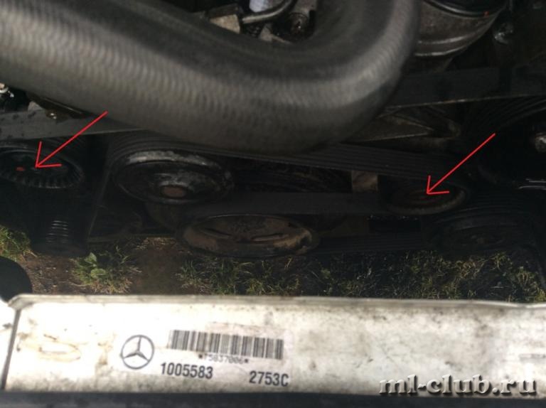

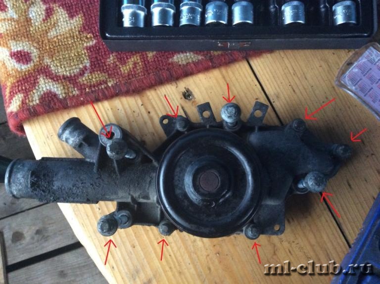

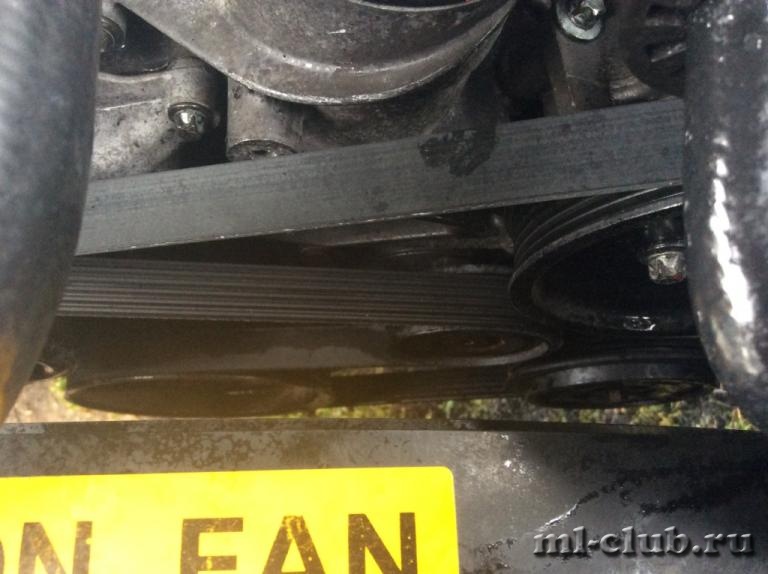

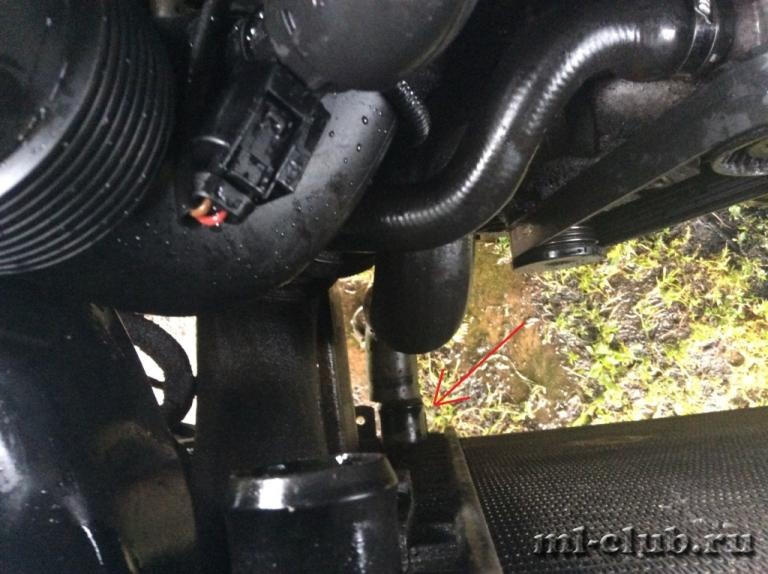

немного фото по этои теме

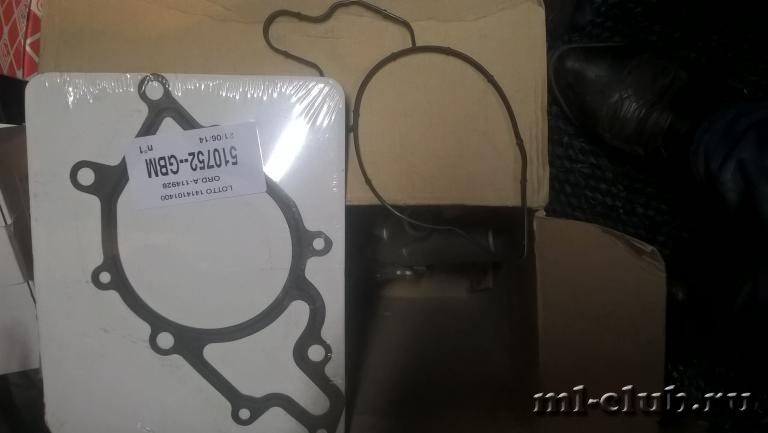

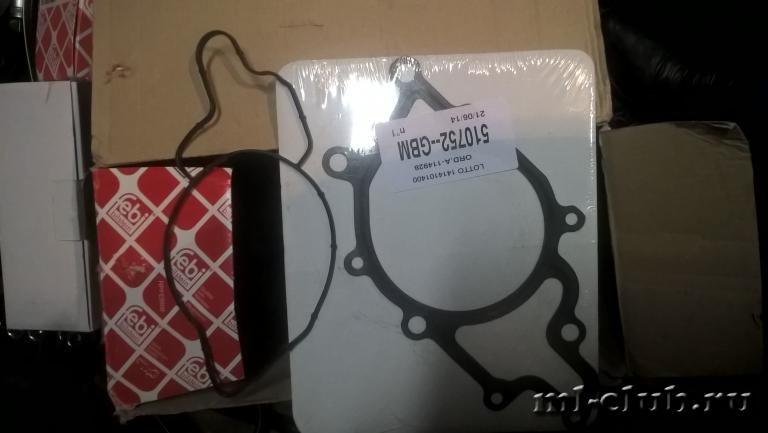

Приветствую уважаемых форумчан,
Вопрос такого плана - пришло время менять мне помпу, свою снял, заказал новую.
В комплекте с новой помпой пришло две прокладки, одна такая же как стояла на старой помпе, а зачем вторая прокладка, как будто она куда то в потай ставиться.

ты же помпу снял, там не видно где и как стояли прокладки? возможно две прокладки это на всякий случай, "или такая- или такая" .
Поддержу вопрос по прокладкам помпы. Раньше ставил лицензию и наличие 2-х прокладок списывал на китайский всякий случай, т.е. ставил только ту, которая объемная резиновая + герметик. Плоскую бумажную даже не распаковывал. Сейчас решил купить оригинальную помпу, так с ней в комплекте тоже идут 2 прокладки! Неужели вторая просто так?.. В гугле ничего не ищется на эту тему, такое обычно бывает, когда инфа или настолько очевидная, что ни у кого вопросов не возникает или наоборот дефицитно-профессиональная. Может кто знает наверняка, зачем вторая прокладка-то? Или я парюсь? : )
Не парься !!!!! :D
На наши ДВС ОМ 612 ставим прокладку металлическую рельефную, и затягиваем по динамометрическому ключику.......
Данная помпа подходит под моторы ОМ 611( С-класс, Е-класс), так что смелюсь предположить что вторая резиновая прокладочка под другие Мерседесы.

  В 19.11.2015 в 09:53, BVS сказал:
Не парься !!!!! :D
:rolleyes:
У меня мотор бензин m112 в подписи ) С оффтопил, т.к. увидел здесь вопрос про прокладки, да и тема эта вроде живая ) Так вот я как раз в предыдущие 2 раза ставил только одну резиновую! Последняя помпа быстро потекла (10 мес всего отработала), поэтому купил оригинал и озадачился, обнаружив в нем тоже две прокладки в комплекте! Думаю, может поставить сразу обе...
У тебя аналогичная ситуация с помпой, подходит так же на несколько типов ДВС ( не поленился - посмотрел) М 112 несколько модификаций Двигов, и М113 несколько модификаций.
Так что ставь прокладку которая к картеру твоего ДВС подходит, если подходят обе - то я понимаю ты уже выбрал что для тебя более подходящей.
У меня другая ситуация - подходит только одна прокладка, вторая ни как не подходит.
