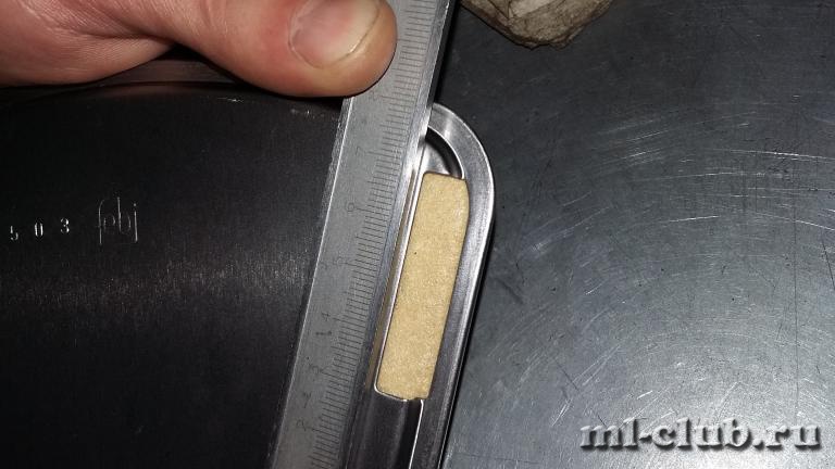

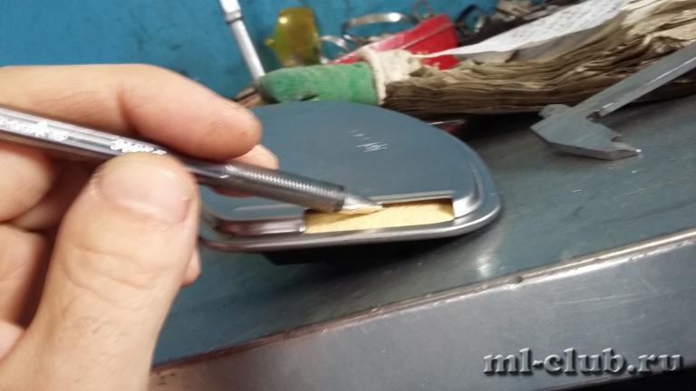

Вот сегодня сфотал,какое отверстие там огромное,как здесь пишут.
и чего? туда обломок щупа проскользнёт? НЕт конечно. с праздником!!!
речь о том, что он как раз туда не проскользнет, а встанет поперек отверстия, тем самым перегородив заборное отверстие и уменьшит подачу масла, но думаю он так там вряд ли застрянет, скорее внутрь фильтра пролетит, а это уже пофиг.....

 ну, уж если сильно "забздеть" (прошу прощения за мой франц.), то можно снять поддон, попадая только на прокладку.
ну чтоб там перегородить... это его туда руками надо впихнуть... пластик плавает
