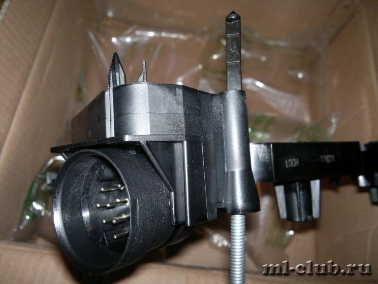

смотря где остался,полностью отломил с ромбиком?наверное сильно пихал :D ,снять можно эту трубку-куда щуп пихал и достать обломок

фетровая ткань внутри фильтра,не даёт пройти даже пыли.а эту пластиковую керню он даж не засосёт,вопрос в другом где он отломал ,не плохо бы фото,а то может он в раструбе эл. платы стоит ромбиком держится :D
Ткань то понятно что не пропустит, дело в другом что этот пластик перекроет канал откуда должна поступать масло в акпп, если фильтр забит чем то то коробка долго не прослужит, это как кислород! попробуйте закрыть нос и рот на половину голова начнет болеть,голодать будут мозги  :D

Этот щуп по ширине как я видел разных видов бывают где то Сори! 5 миллиметров, (исправил)

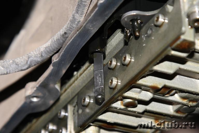

млин, я уже писал.... не хрен хер--ю за 600 рублей на али экспрессе покупать... Писал что ломаются они ... меня тут не послушали... если эту хрень вы хотите засунуть в свой авто,то хотя бы нагрейте его что бы не был хрупким.
трагедии не произойдёт... только прийдётся снимать маслозаливную трубку, плюс поддон... ломается выше ромба, по этому к сожалению в поддон не падает, а если упадёт, то ваше счастье- не надо ипать....ся со снятием трубки...

Автор написал что 5,7 сантим,, суде по фото ещо учитывайте глубину поддона вниз сантиметров где то 4, 5,потомучто он в притык не идет а идет ешо фильтр снизу, и этот щуп может выйти с трубки и на дно лечь.
