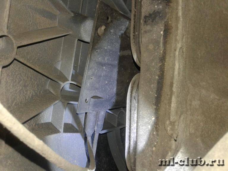

Сегодня искал этот клапан в районе сзади справа. На первом фото это он?
И ещё увидел вот такое устройство, на втором фото, в форме пластины, прикреплённое к внутренней части заднего бампера справа. В него входят 2 тонкое трубки. Что это такое, кто знает?

на 1 фото -он
на 2 фото-антена, стоит в бампере

Надо-же антенну куда вывели, необычно.
По клапану - буду физически удалять.
  В 23.02.2016 в 10:18, Groznyi сказал:
с противоположной стороны(заднего бампера) стоит такой же блок(антены)
