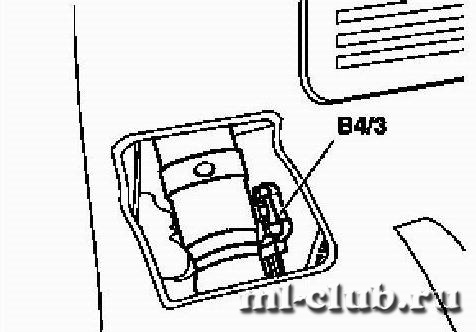

а где находится датчик контроля двления в баке? что бы все это отключить с него надо снять разьем?
на заливной горловине, доступ из багажника под обшивкой слева
