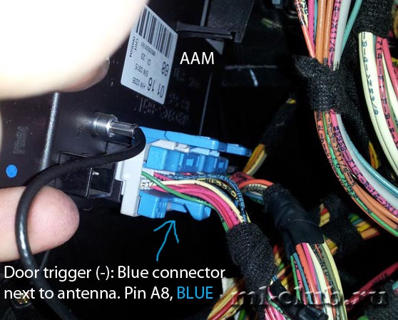

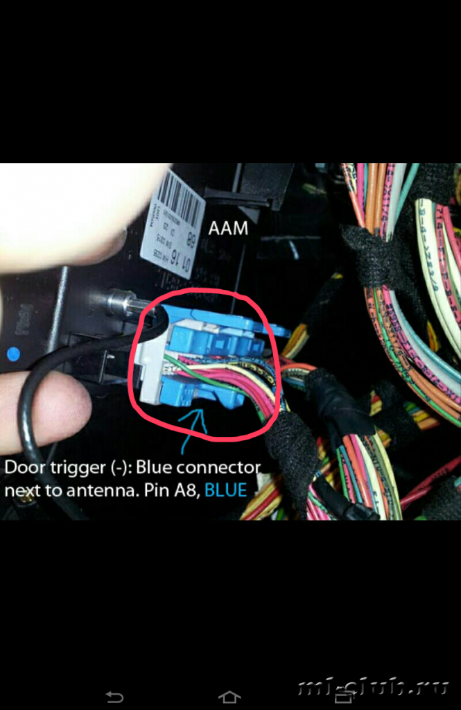

Добрый день. Ребята нужна помощь, распиновка вот такого разъема на блоке ААМ. Заранее спасибо.
post-12827-0-93095800-1458113650_thumb.j
post-12827-0-70891400-1458113713_thumb.p
