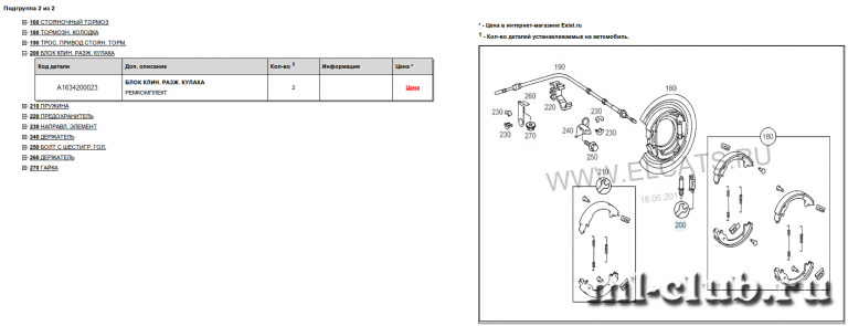

прошу помощи. Имеется ML320 1998 г.в. Нет ручника. Есть тросики до ручника, есть колодки с ремкомплектом (пружинки, гвоздики,...), но нет самого механизма в барабане. На разборке не могут понять что мне нужно. Ткните носом или дайте фотографии. В каталогах по партномерам не расшифровано. Что делать? Помогите, пожалуйста, как хоть это выглядит и что там должно быть.
рем 200 закупи
post-7216-0-45259700-1371546725_thumb.pn
Спасибо, думал там еще что-то есть, поэтому не обратил внимания, тем более указано как ремкомплект
