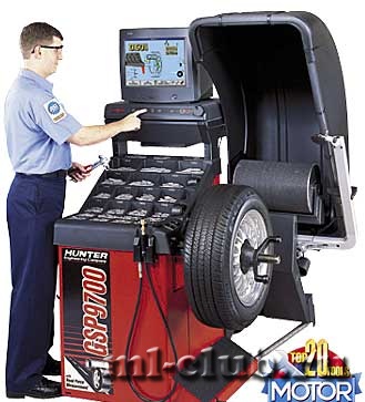

есть стенд, на котором разгоняют колесо, потом к нему (колесу) прижимают валик, полностью имитирующий поверхность асфальта и компьютер показывает брак колес, балансировки, ну итд. я себе на таком проверял и балансировал колеса. все гуд!
вот такой
post-7481-0-36598800-1371270769_thumb.jp
ну если очень заморочится, то есть специальные стенды прямо на машине проверяют и балансирую, называется финишная балансировка, только стоимость ее  не для наших машин, а для феррари.
