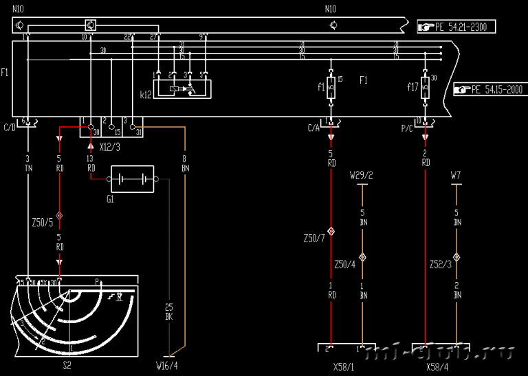

как и обещал выкладываю схемы - их всего 3 варианта.
до рест, т.е. до 11/99 всего 2 разъема и почему то без функции прикуривателя

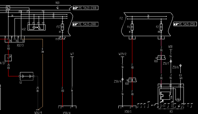

переходка с 11/99 по 9/01- добавили прикуриватель замка зажигания, НО салонную сделали от АКБ.

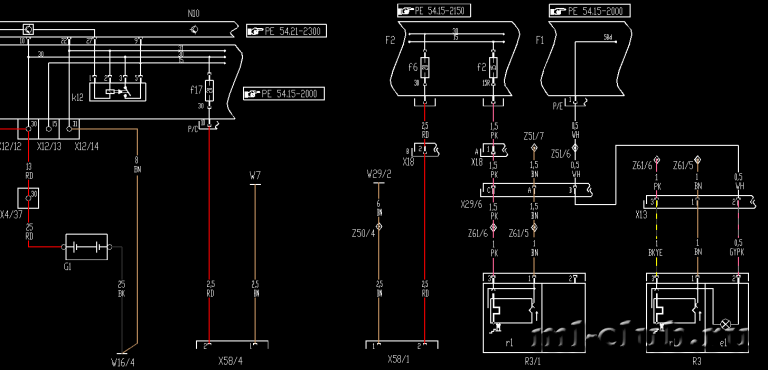

и рестаил с 9/01 (у меня такой) - все как в переходке, только добавили второй прикуриватель на задний ряд.
