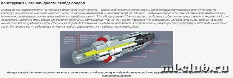

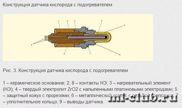

т.е. вы утверждаете что атмосферный воздух лямбде не нужен?
муфты вложены как раз для того что бы паяльником не лазили  и предупредили что нельзя паяльником.
про патенты из 18 века))))  колесо когда придумали? а до сих пор без него никуда))))
принцип работы этого датчика какой и был когда его придумали, такой и остался, и основан он на физических свойствах матерала.

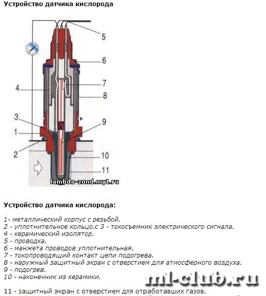

@Gesha,ну объясните (если не на ты мы тут общаемся) мне недоучу - каким образом атмосфера попадает в лямбду? по проводам, прямо с мозгов затягивается????
попробую вскрыть лямбду аккуратно и посмотреть каким образом провод фиксируется на сенсорном элементе - я 99,9% уверен - контактная сварка, а если так, то абсолютно не имеет роли каким образом соединять провода... чтобы говорить о поверхостной проводимости, частоту нужно поднять до ГигаГерцев, т.е. СВЧ техника - а в лямбде частота до 100Гц не доходит...
Ваша версия - почему такие толстые и жесткие провода у лямбды?
сразу второй вопрос - почему после разъема идут обычные тонкие медные многожильные провода?
ну и контрольный, третий - разъем имеет каналы связи с атмосферой???
 давай идти с правильной стороны, т.е. от принципа работы, так нужен атмосферный воздух или нет?
лямбду вскроете и посмотрите куда должен воздух попадать, и как он может туда попасть.
разъем уж точно не герметичен
@Gesha,ну раз написано, то нужен, НО не по проводам же он поступает))) если он нужен, то как то по другому должен поступать, но видя конструкцию лямбды - туда ни чего не поступает...
