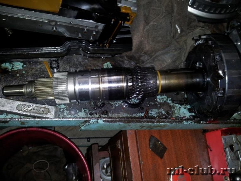

Добрый день, у меня такая беда,как стало тепло второй раз сжёг выходной вал, езжу по городу, все ок, как только на трассу выхожу 250-300 км по трассе и валу конец. Радиатор сняли,проходимость хорошая,с наружной стороны чистый.Уровень масла нормальный. Здесь один чел говорит,что в радиаторе есть какой то клапан, который в холодное время помогает АКПП греться от антифриза,а в жаркий наоборот переключает и жижа охлаждается потоком воздуха. Чтото я о таком клапане ничего не знаю,может кто подскажет,может я зря с ним спорил и этот клапан имеется и какие еще есть мнения, от чего горит вал?

Почему-то поддерживаю мысль о том, что дело не в температуре жижи...
судя по фотографии, проблема скорее всего механическая....
И стоит далеко не на всех машинах... причина в чем то другом...
Первый вал остался на вид нормальным, но цвет, как будто в доменной печи побывал.
