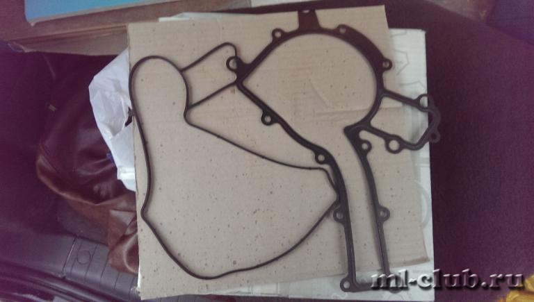

Кто-нибудь знает зачем в комплекте с помпой идет два вида прокладок, и какую из них лучше ставить?

Раньше ставил ту, что на фото слева резиновую + герметик. Последняя помпа потекла очень быстро (меньше, чем через год). Сейчас озадачился очередной заменой и думаю, может вторая жесткая прокладка будет лучше?.. Кто что вообще ставит на m112?
@twilight, я ставил хепу знакомому. поставил обе прокладки, полгода полет отличный!
@Omar,спасибо за ответ, это я и хотел выяснить, можно ли ставить их сразу обе, т.к. визуально они выглядят совместимыми. Подскажи, пожалуйста, нужен ли в таком случае еще и герметик?
Евгений, это универсальный набор прокладок. На некоторых двигателях на блоке под помпой проточена канавка. Вот для таких случаев ставиться резиновая прокладка в паз. Если проточки нет, то ставиться обычная металлическая прокладка. Герметик во втором случае, будет не лишним.
@Nikolay92Rus, да канавка на блоке есть, в нее я и ставил ранее только резиновую прокладку, металлическая оставалась нераспакованной.
Таким образом к чему мы пришли:
1) при наличии канавки - ставить обе прокладки без герметика;
2) при отсутствии канавки - только плаская металлическая прокладка и герметик.
Поправьте, если ошибся.

Надо смотреть WIS. У меня мотор 3.7 без канавки, ставлю только металлическую.
Сомневаюсь я по поводу установки сразу 2 прокладок. Уточняй у знающих.

Пазл сложен, на оба мотора идет одна и та же помпа. При отсутствии маслоохладителя это A 112 200 15 01 80. Две прокладки в комплекте:
1) резиновая прокладка под канавку - мотор 3.2L;
2) металическая плоская прокладка - мотор 3.7L.
Герметик в обоих случаях обязательно.
Значит  в прошлый раз я все ставил правильно, завтра буду монтировать )
Ну вот и разобрались. Евгений, удачной установки!
Про герметик где-то написано?
тоже так и не понял, зачем герметик то? для собственного успокоения души только.

На герметик ставил всегда, и в этот раз тоже. Может и без него можно, но так точно спокойнее.
