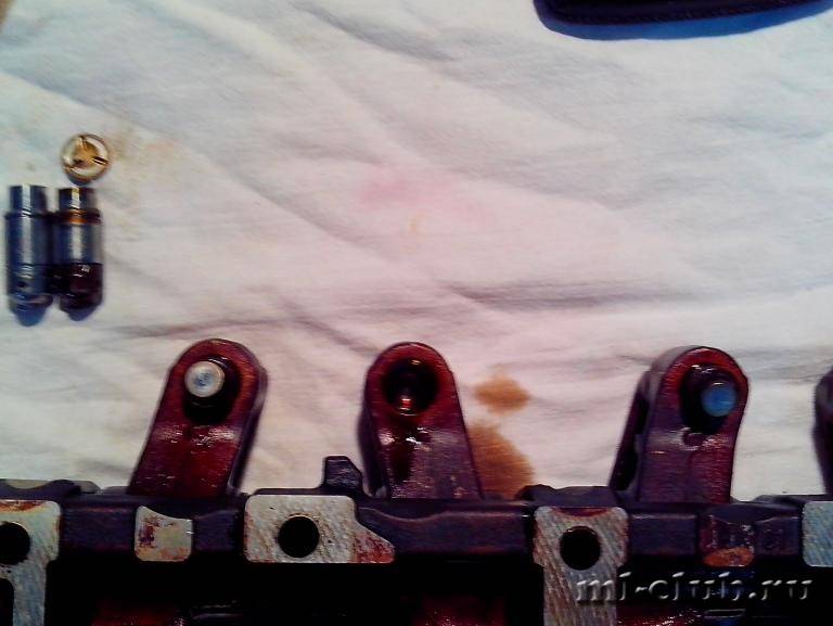

post-10950-0-09962600-1377761208_thumb.j место посадки гидрика

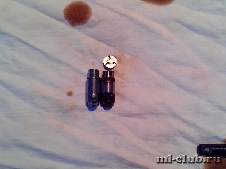

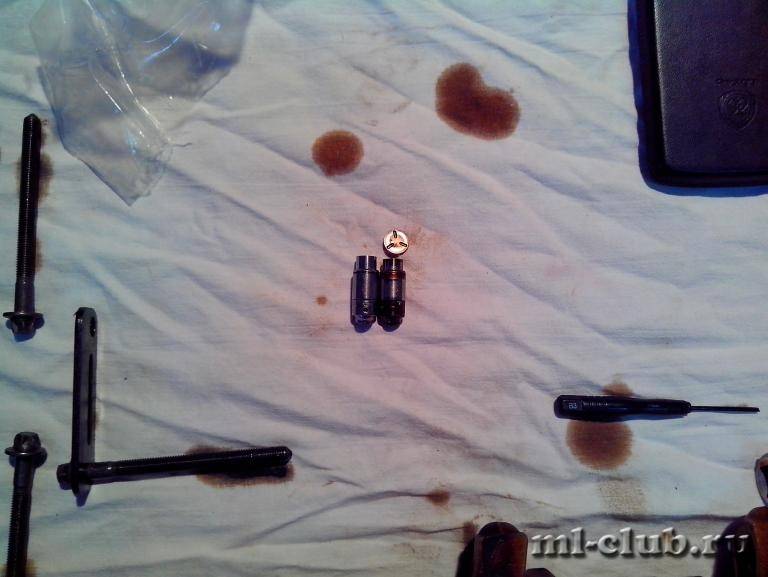

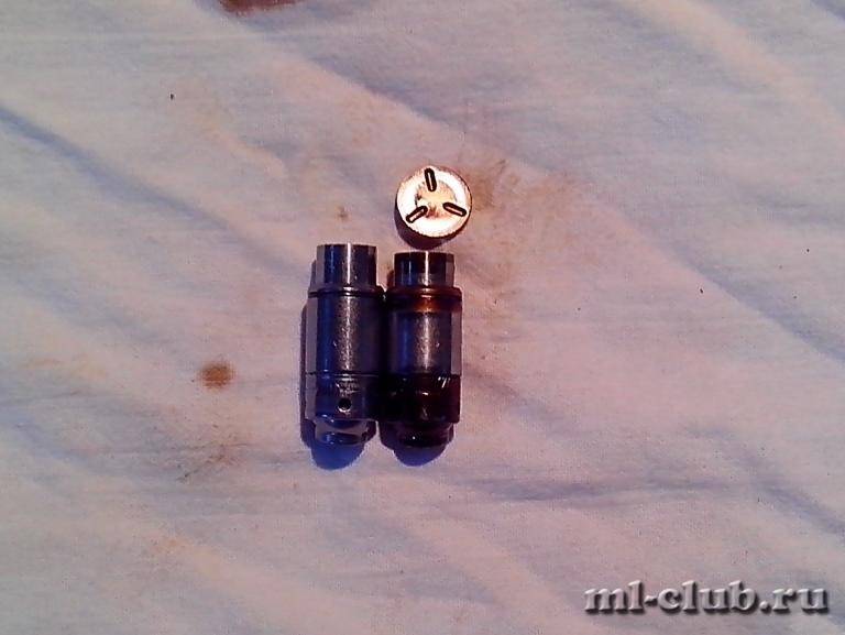

post-10950-0-88025400-1377761248_thumb.jpost-10950-0-35813100-1377761265_thumb.jpost-10950-0-12389100-1377761276_thumb.jСами виновники . Разница в размерах видна на фото.
