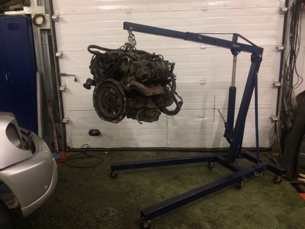

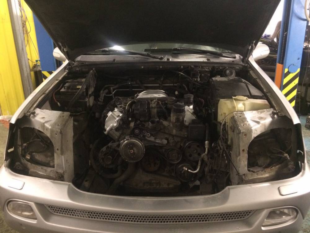

Двигатель заменен и перебран.
Вскрытие и анализ старого сегодня-завтра.
2 часа назад, Dim651 сказал:

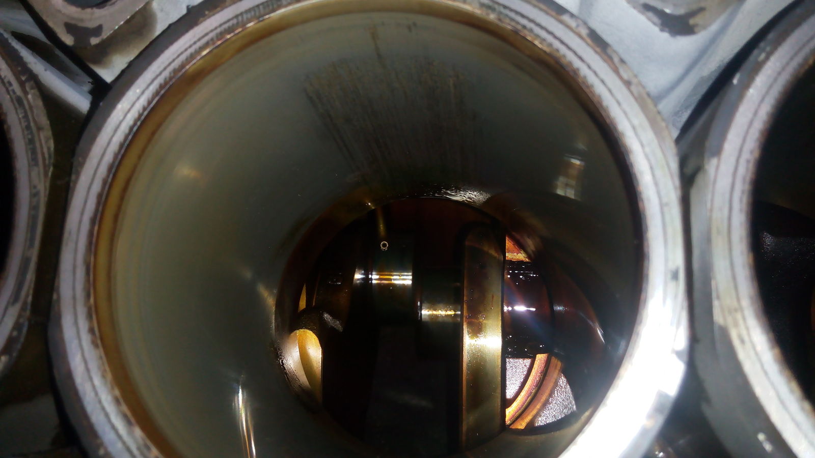

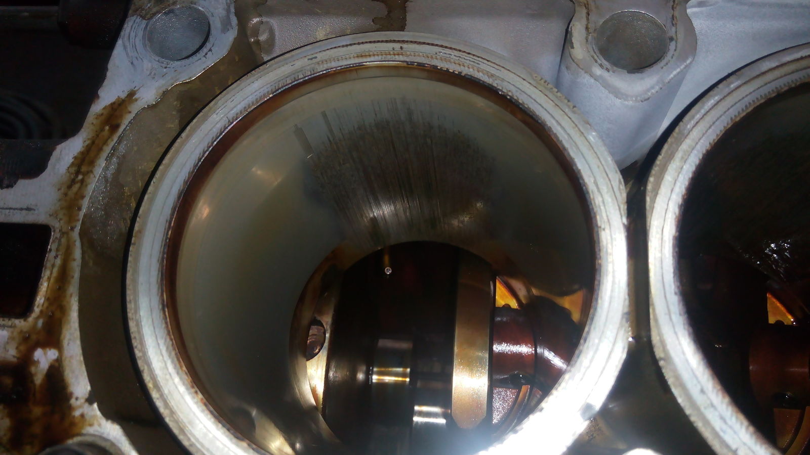

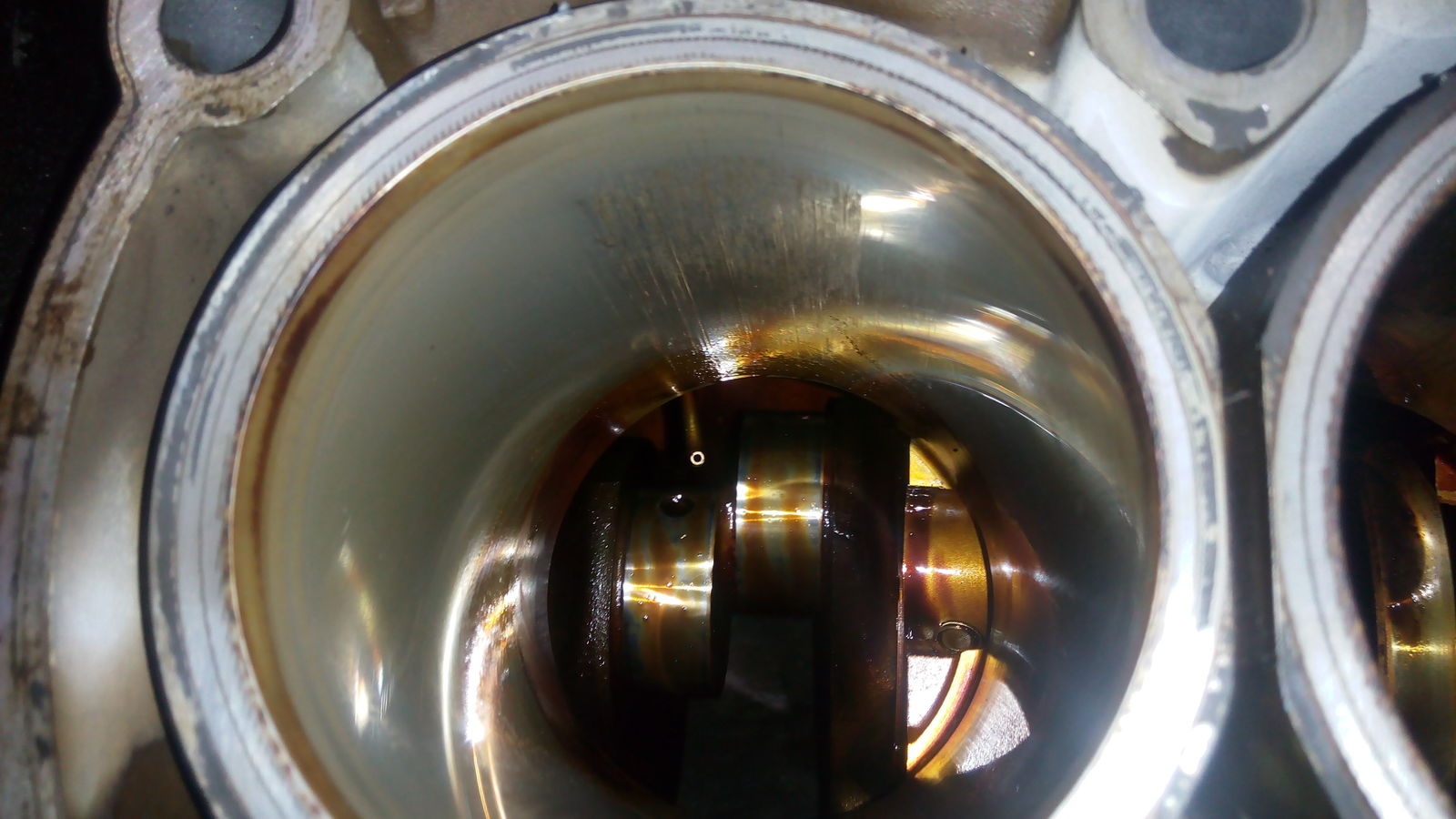

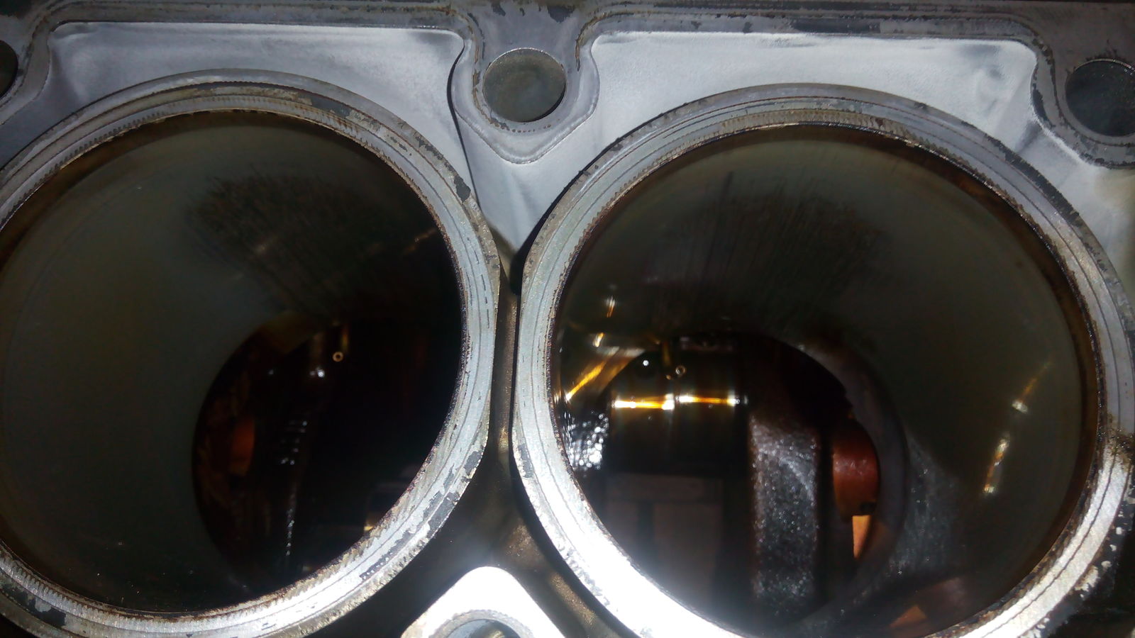

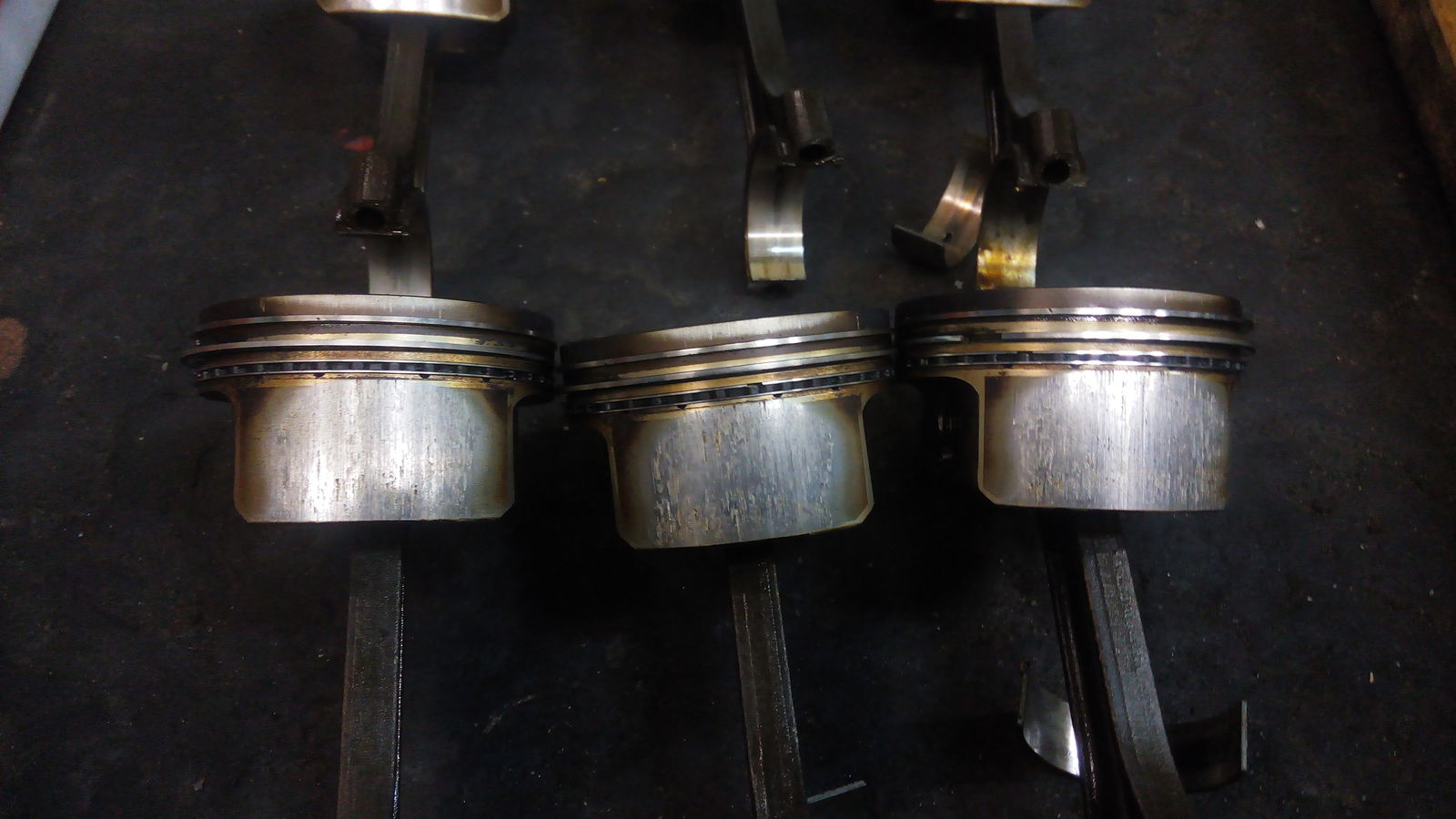

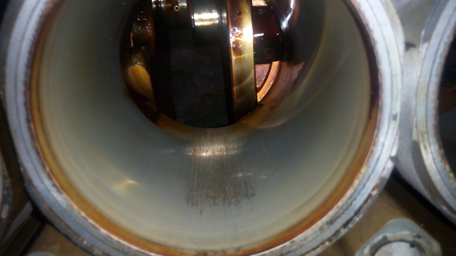

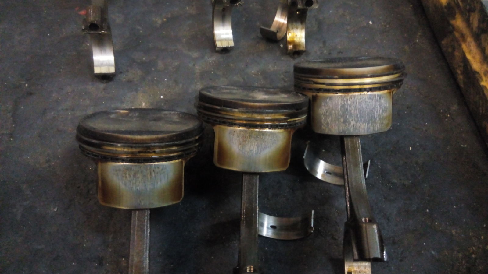

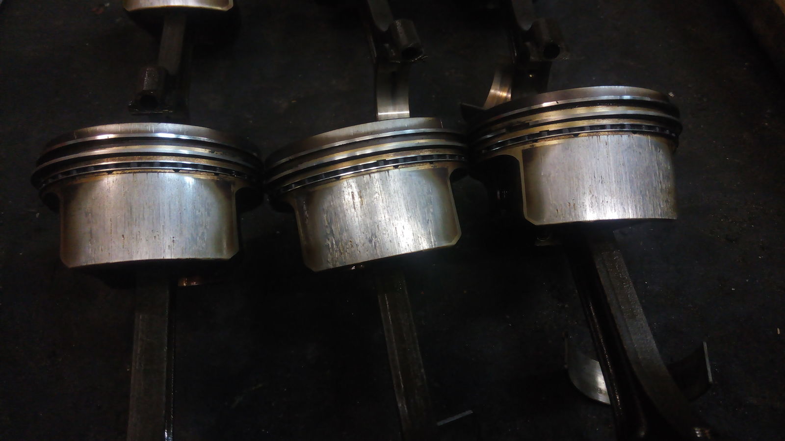

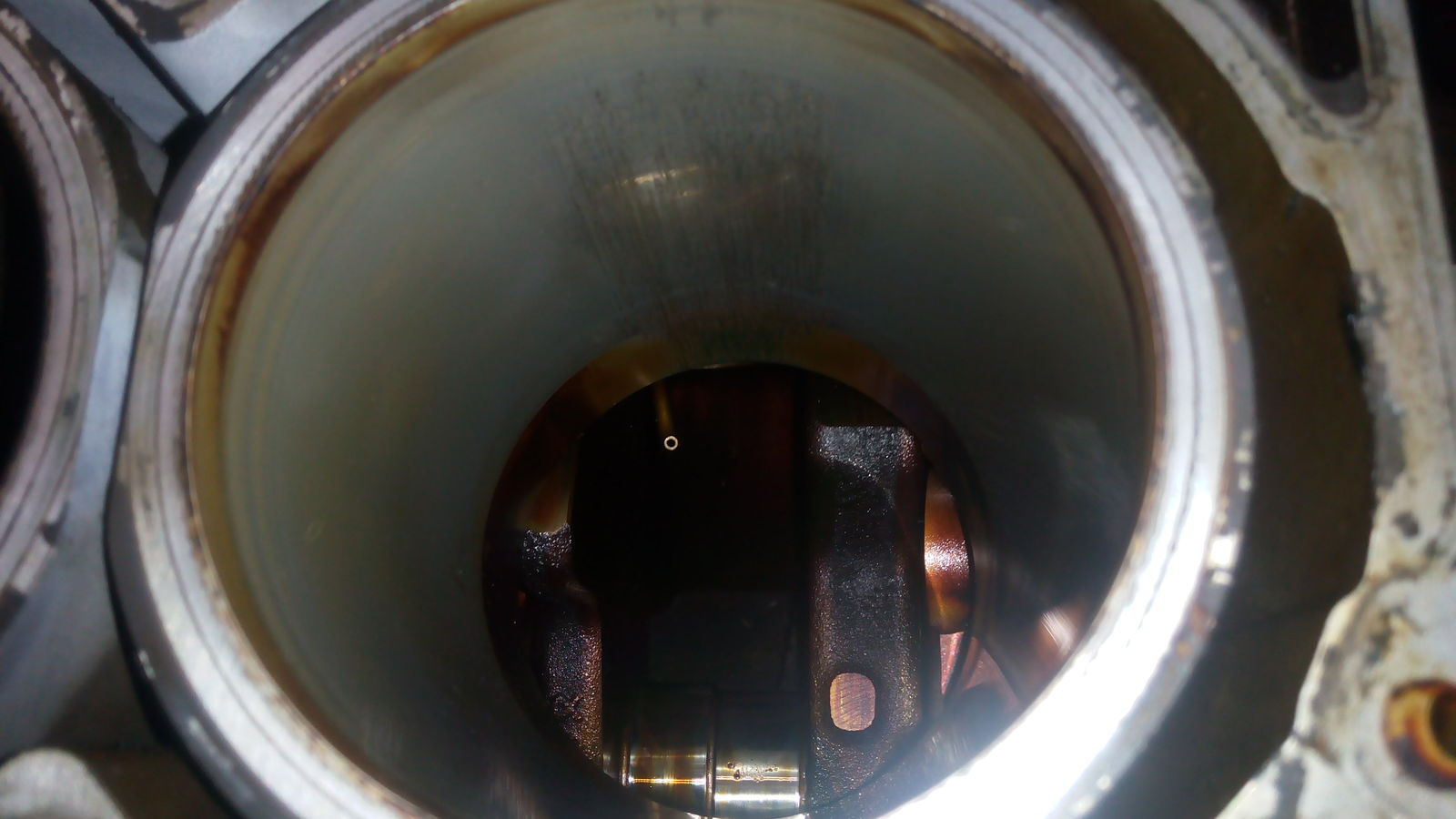

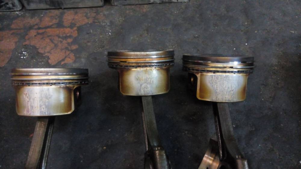

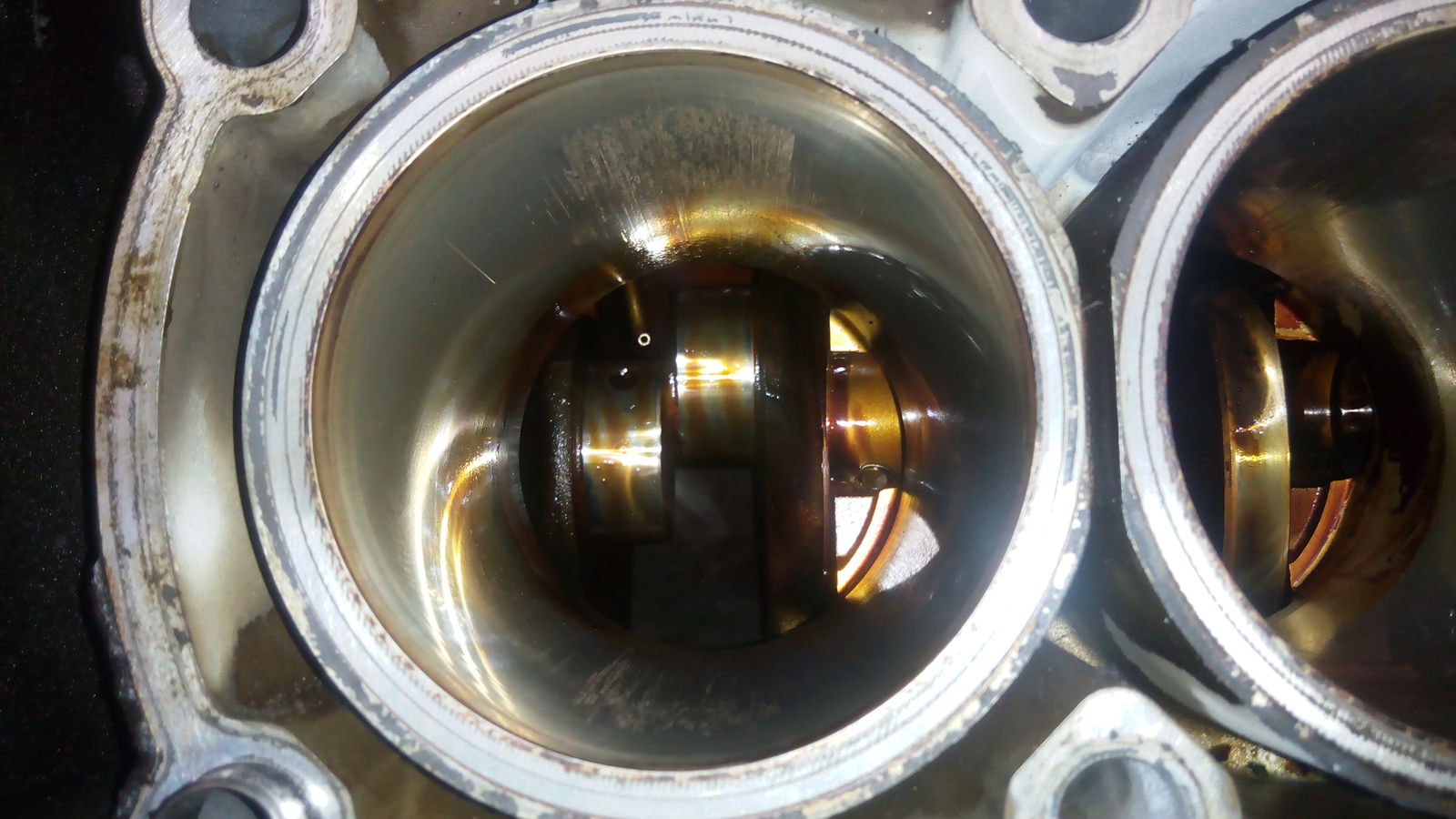

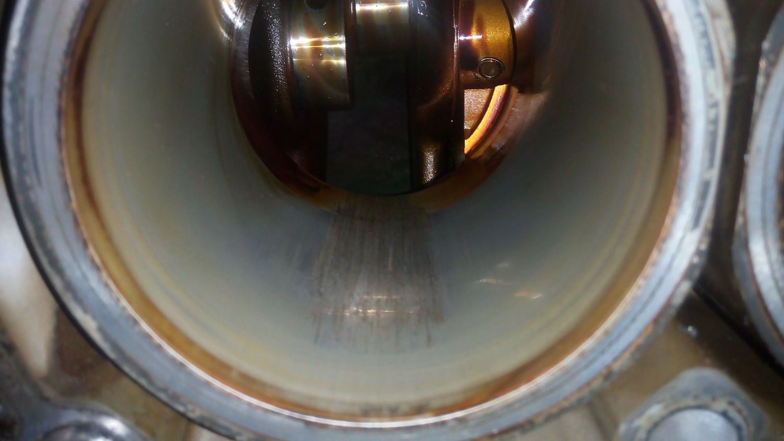

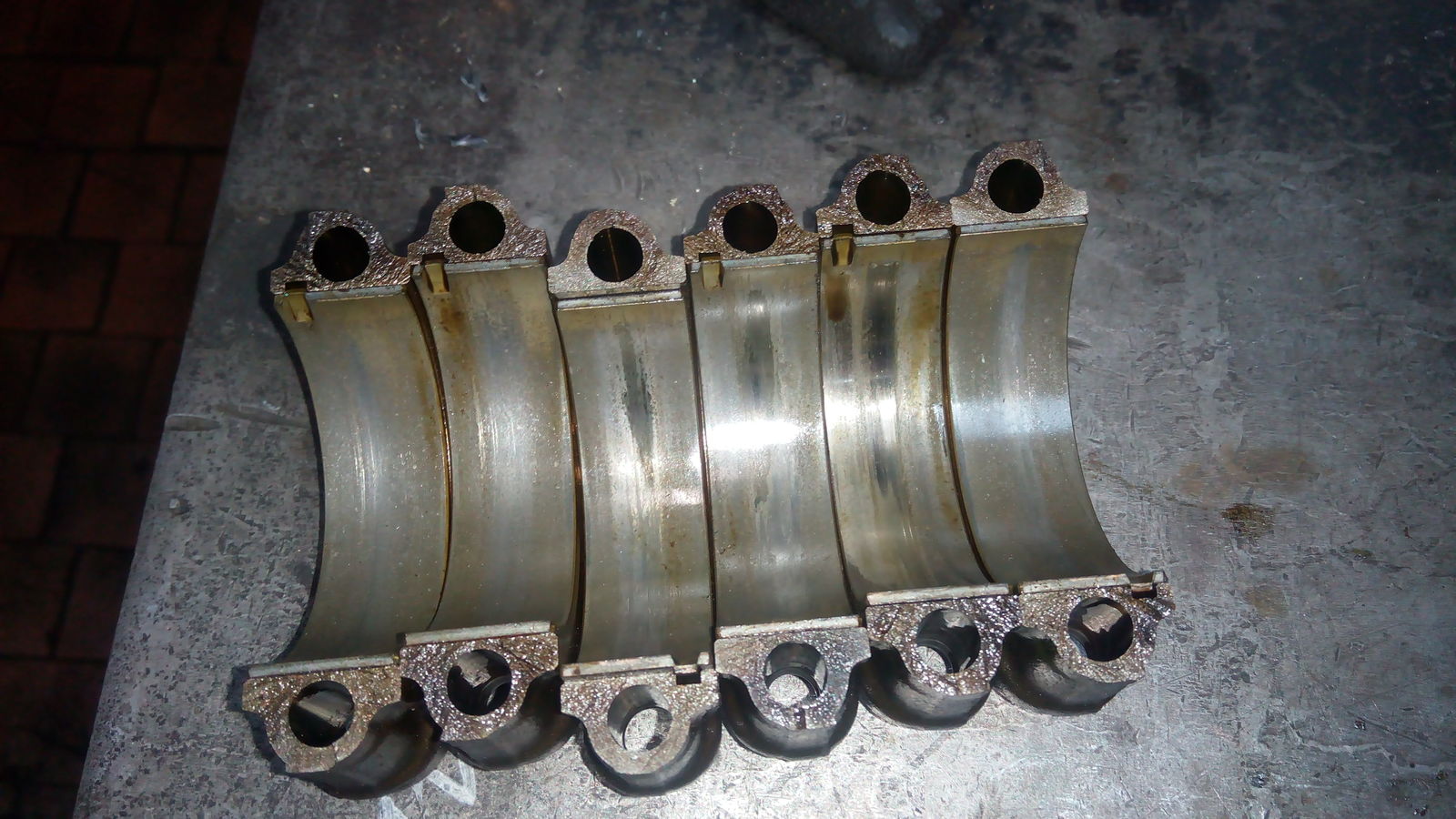

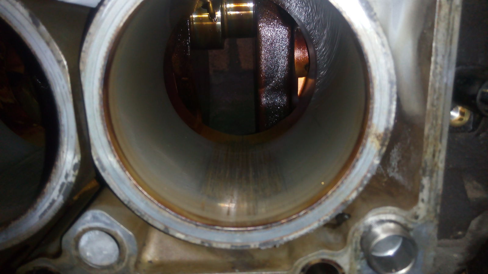

Прошло много времени с начала этого поста))))))). Сегодня поставлена жирная точка.
Фоток накидаю, без объяснений, т.к. не умею сопровождать фото объяснениями))))).
Поршни фоткал с двух сторон, цилиндры тоже. При таком состоянии двигла расход топлива был , около 12-13 по трассе. Масло , по началу был Газпром, потом Лукойл. Первые 5000 км не жрал, остальные 5000 км жрал  2-3 литра. Машина ехала, вроде не плохо. Чек не горел. Был только стук (дизеление). Кольца не залегшие. Компрессию не мерил.
А теперь фото)))))))
@Dim651 ничто не вечно.....
что источником дизеления являлось на горячую, удалось понять??)
1 минуту назад, Bulbas сказал:
Присоединюсь к вопросу: причина "дизеления" - износ вкладышей? Или задиры на цилиндрах и поршнях? Неужели такие небольшие задиры могут вызывать стук в ЦПГ?
Для меня это загадка))). Не плохо бы, чтобы на это ответили те, кто поумнее))))).
50 минут назад, Groznyi сказал:
это по вашему не большие задиры? Тогда что большие?
1 час назад, Groznyi сказал:
Да это не задиры, а задирища! Однозначно причина дизеления была в этом!
