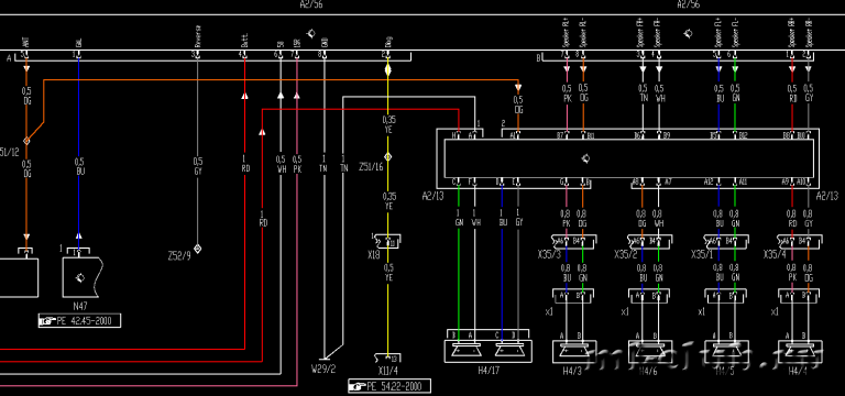

поис не поиск, но на прошлой неделе выкладывал обе схемы усилков, одну подключишь легко, а вторую, на оптике даже не думай...
Марк, про оптику я написал. В заголовке все подробно про конкретно мою ситуацию, потому что в поисках встречал, когда вопрос задается по дорестайлу, а отвечают по рестайлу. Твою схему я видел, но чтобы понять, что именно я должен переконнектить, нужно ее сверить с распиновкой магнитолу. Но, ведь многие пишут, что уже это сделали, так какого хрена не поделиться? Ну какая польза от ответов "там все просто...", а в итоге оказывается, что человек делал в сервисе за полторы - три тыщи..
Марк, вот давай вместе эту схему разберем.. Как понять, с какими проводами беда и почему усилок не работает от нештатной магнитолы?
Кстати, почему оранжевых проводов два? Или они разные? Как их отличить в реальности? Красный, белый и оранжевый, видимо, те, которые нас интересуют?

вот давай вместе эту схему разберем.. Как понять, с какими проводами беда и почему усилок не работает от нештатной магнитолы? Кстати, почему оранжевых проводов два? Или они разные? Как их отличить в реальности? Красный, белый и оранжевый, видимо, те, которые нас интересуют?
красный питание, белый земля, оранжевый - ремот
отличить - с разных колодок идут.
post-7216-0-57161700-1370932325_thumb.pn

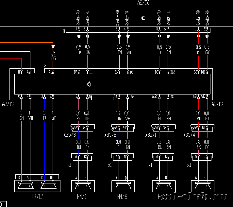

так. давай дальше тогда. я не отстану, зря ты со мной связался. Теперь я догадываюсь, что нужно разобраться с тремя поводами, красный, белый и оранжевый), идущих в одной колодки к усилку. Соответственно, я должен посмотреть в распиновку нештатной магнитолы и перекинуть провода, чтоб соответствовали штатному усилку, на красный усилка завести "+", на белый "массу", на оранжевый - "ремот". Все эти три провода с разъема магнитолы или еще откуда надо брать? Сам-то не помнишь, какие куда перекидывал?
соедини красный с желтым, белый с черным, оранжевый с синим, если цветовая маркировка у твоей балалайки стандартная
должна быть стандартная. Спасибо. Если заработает, сфоткаю и отдельной темой выложу.
@Knyazev,удачи))) но так то проверь сначала на красном питалово - оно должно независимо подаваться с преда 21 (25А). и белый должен быть на земле уже...
post-7216-0-22425700-1370935843_thumb.pn
attachicon.gifСнимок экрана - 11.06.2013 - 11:29:47.png
Что значит "должен быть на земле уже"?
то и значит что питание на усь разводится помимо магнитолы - нужно просто проверить на коннекторе напряжение между белым и красным...

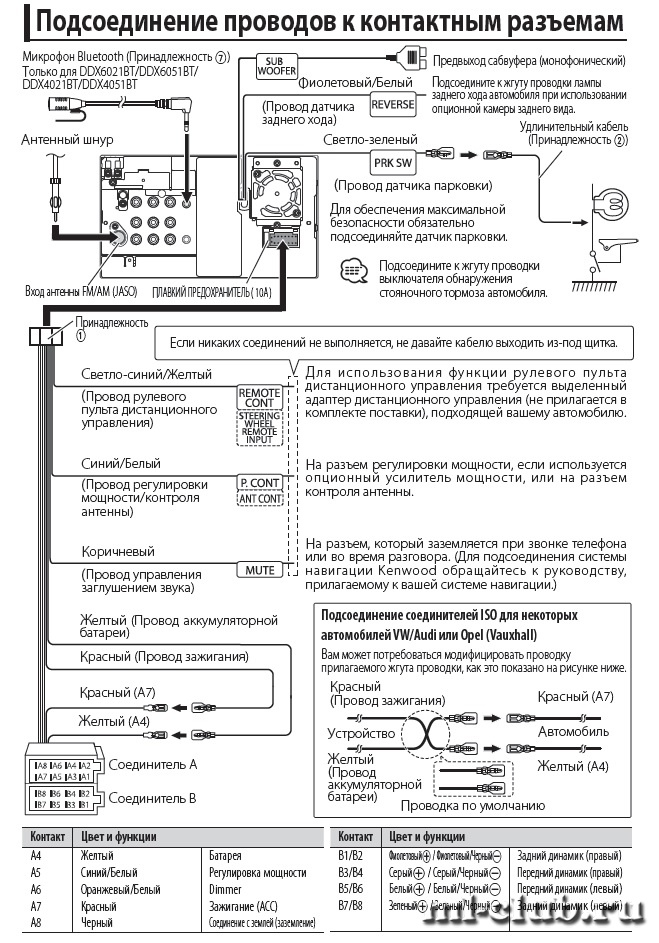

погуглил. Нашел инструкцию к своему DDX-3051. На странице 69 "подсоединение проводов к контактным разъемам". Посмотри, должно быть и у тебя.
Марк, я нашел распиновку в инструкции:
post-5330-0-71498000-1371463978_thumb.jp
вопросы:
1. Жетлый и черный совпадают с тем, что ты пишешь, а вот с ремоутом не пойму. Который? Есть синий "на разъем регулировки мощности, если используется операйионный училитель мощности". Это он или не он? Еще есьт "светло-синий\желтый (remote control), но "для использования функции рулевого пульта...". В общем, подскажи, пожалуйста.
2. Обратил внимание на отдельнуй шнур "предвыход субвуфера (монофонический)". Это что за фигня? Оно нам не нужно?
