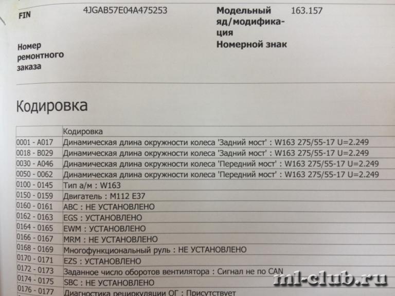

Геша, Марк, скажите где старом корректируется резина, обязательно поеду и скорректирую?

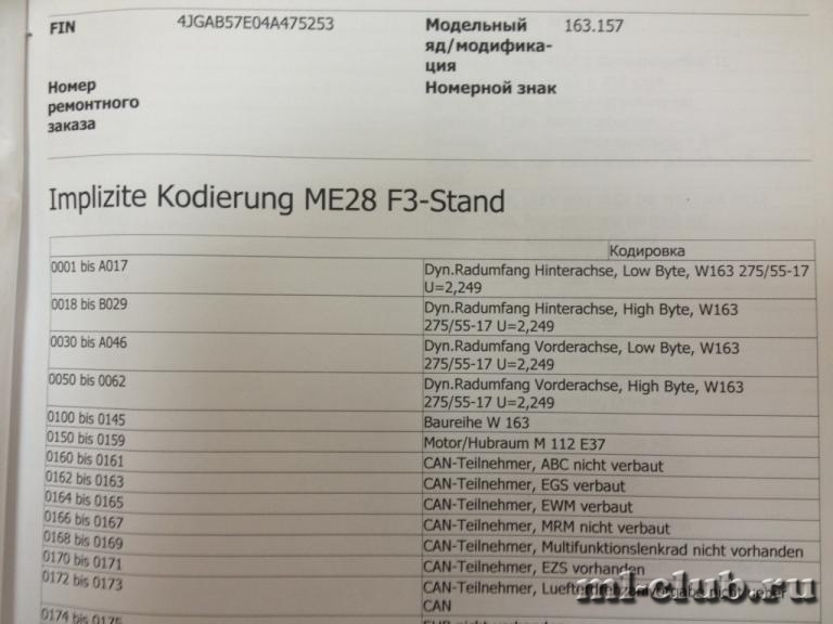

там же где делается евро2, например в блоке ме2.8, а по ме2.0 не знаю еще... но там мало вариантов по размерам - может тупо не быть нужного...
ок, попробую посмотреть

Я в своем блоке CDI тоже не видел кодировки по размеру резины, посмотрю повнимательнее, или она как-то скрыто кодируется? Посмотрю повнимательнее.
На грузовике (извините, что я все о знакомом :) ) эти кодировки в блоке BS (тормоза).

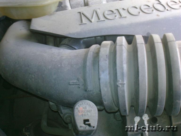

Проверьте подсос воздуха в резиновой гофре воздухозаборника (после датчика расхода воздуха) Часто отсоединяется от пластиковой трубы. Расход возрастает немерянно.. сразу.
про трактор не скажу, но делается в инженерке в кодировках....
где находится? можно подробней или картинку.., я не спец..)))

Вот эта резиновая гофра, если отсоединяется там где стрелка, жрать начинает как танк.

Саш, спасибо за фотку!
ты имеешь ввиду посерединке гофрированная трубка? просто стрелочку не вижу..
там где больший диаметр? или в конец куда она уходит?

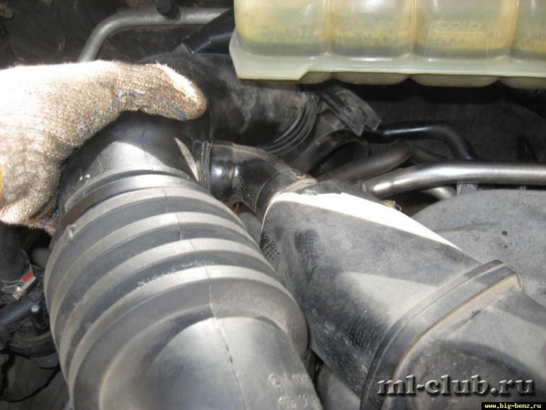

Отсоединяется от пластмассовой которую я рукой держу.. стрелка слева трубы.. просто подёргай слегка за резиновую гофру.. и если отошла она сразу увидишь...
вот в этом месте?
post-10701-0-44052800-1370975890_thumb.j
Да да  да..)))
ага, хорошо! утром проверю, потом отпишусь!)
Ну у меня так было.. просто бордюр переехал... и началось... от колонки до колонки... дома уже капот открыл... и оно вот в чём дело.
