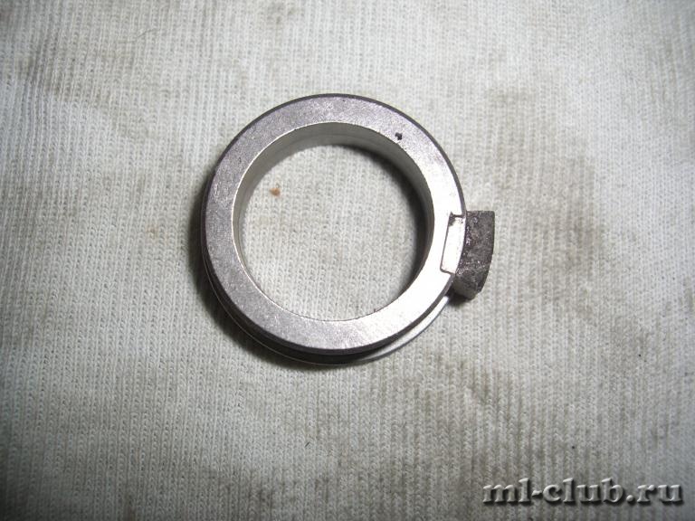

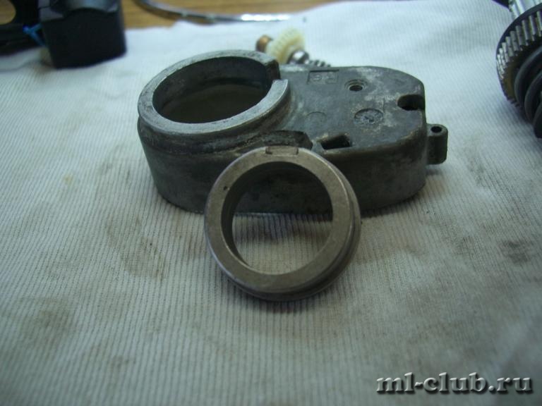

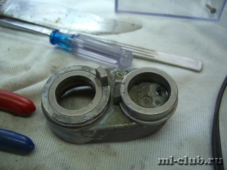

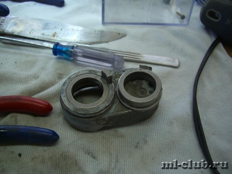

post-5118-0-85708900-1453317033_thumb.jppost-5118-0-04510800-1453317049_thumb.jppost-5118-0-57250300-1453317063_thumb.jppost-5118-0-19207100-1453317079_thumb.jp
Там же фрезеровать нужно, если не литье :(
Ян, подскажи плз, очевиден ли процесс разборки зеркала на предмет замены упоров?
Очевиден..... :( Определенный геморрой при снятии/установке пружины там есть..... :ero4: придется

Ян, я правильно понимаю, что это кольцо с упором ставится с внутренней стороны редуктора электропривода складывания зеркала, а отломанный штырь двигается в прорези на корпусе самого зеркала? Чисто теоретически, если вкрутить вертикальный упор, вместо отломанного отлитого - проблема решается?
Корпус зеркала фиксируется только на крупных шлицах большой шестерни редуктора? И устанавливать на них корпус нужно сообразно положению стопора, чтобы отрегулировать расстояние до стекла в сложенном положении?
