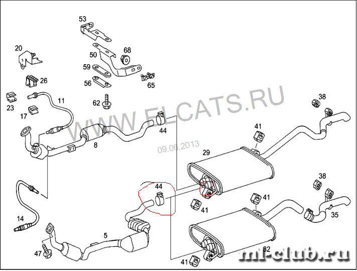

Доброго дня. Лазил тут под машину и обнаружил, что сечет выхлоп в месте, указаном на рисунке. Хомут на месте и закреплен. Думаю, что замена хомута не поможет. Т.к. такое впечатление, что почему то труба от ката как то поменьше и входит в банку не плотно. Хотя может уже и прогорела до такой степени.
Вопрос - можно это как нибудь решить на месте? Не разбирая весь тракт. Или может какую нибудь замазку кто посоветует?

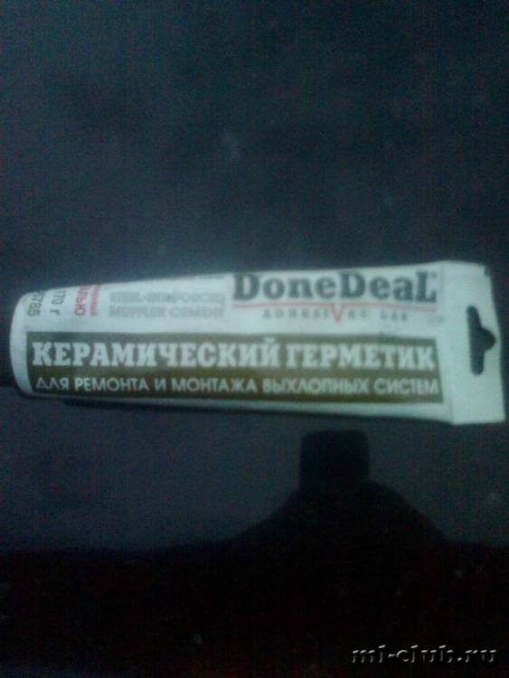

Дим, привет! сегодня в гараже сфотаю герметик для глушителей выложу. мне помогло. На предыдущей машине S220 у меня было примерно тоже самое. я намазал герметиком трубу, вставил одну в другую, обмотал бандажом для глушителей и закрепил все хомутом. счастью не было предела, а то ездил на S, а звук как у трактора.

давай я скину вечером фото герметика, заодно и анотацию прочитаю.
Ок. Буду ждать!

Димон на соединения труб, я правильно понял? Диаметр какой, хомут широкий влезет?
Да, правильно понял. Там уже стоит хомут и еще чего то корячить туда не получится по уму.

Дим, вот сфотал. этим все заделал

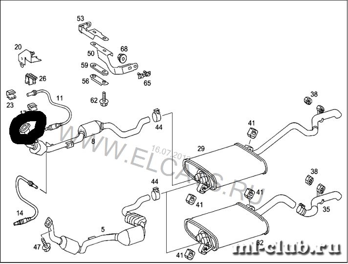

Вопрос: посмотрите, кто лазил туда, в обведенном месте должна быть прокладка? А то в Екстизе ее нет.
нет прокладки там нету!!!!!
Опа! А как оно соединяется?
там на коллекторе посадка выпукло округлая а коллектор развальцован и подогнан плотно.Всё это поджимается фланцем на коллекторе на 2х болтах. Болты перед откручиванием ооочень рекомендую пролить раз 10 в течении получаса "Жидким ключем" я брал ХайГир.
