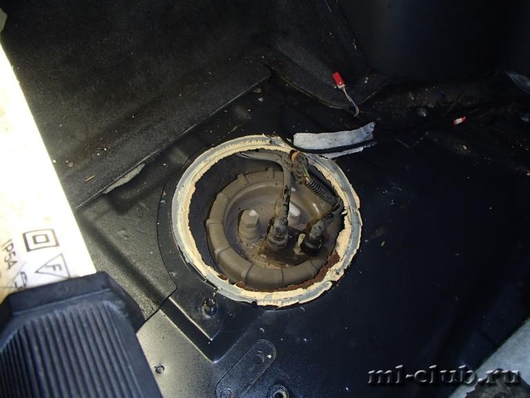

Похоже решил проблему с датчиком уровня топлива.
Вот другой вопрос: Как правильно должен стоять топливный стакан???? На стакане есть стрелка, в какую сторону она должна смотреть???
А то мне кажется я не правильно стакан в бак установил.
@Дмитрий Омск,если я правильно понял твой вопрос, то может фотка поможет:
post-5330-0-70735300-1405598704_thumb.jp
Муслим, фотка сделана из багажника?
  Дмитрий Омск сказал:
слева багажник (обшивка торчит), справа салон. Красный разъем, который видно сверху, находится у задней стойки задней двери. Вроде объяснил, где север, где юг )
