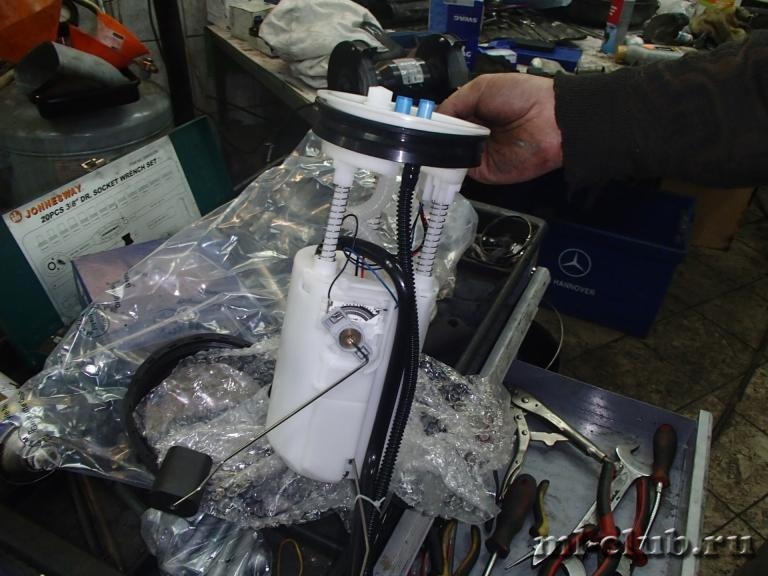

В общем, менять сборку насоса (она вместе с датчиком) и все будет хорошо. Но сначала на диагностику, убедиться, что дело в нем.

мейле, 3400 стоил, вот такой:
post-5330-0-18292000-1405421033_thumb.jp

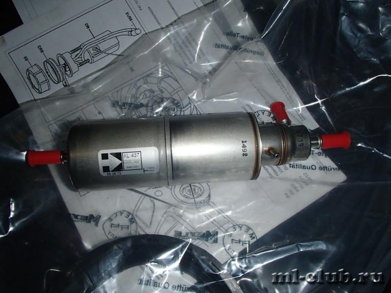

ну и фильтр сразу:
post-5330-0-77837100-1405421060_thumb.jp

Муслим, а мне сообщили, что мейле так себе, но коли у тебя к нему вопросов нет, то я себе тоже его закажу со следующей з/п.
