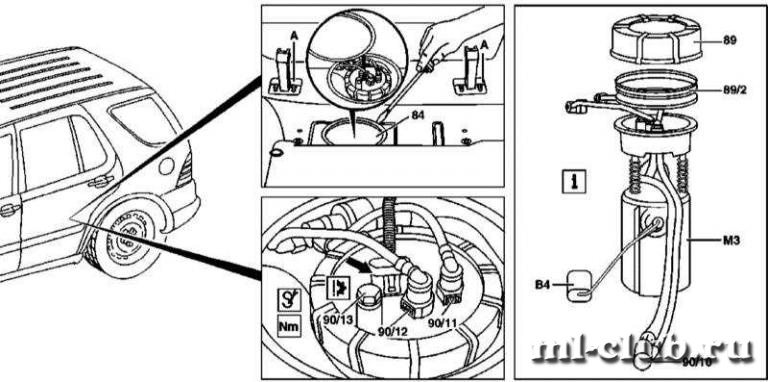

Поплавок твой на сборке топливного насоса стоит. Надо его вытащить. Как вытащить найдешь поиском.
под задним пассажирским сидением
post-7481-0-22143400-1370670420_thumb.jp
Это получается сиденье снимать надо, ага?
достаточно будет открутить одну сторону, но в идеале, да снимать.
Спасибо, буду лучше снимать)
не забудь давление в системе стравить!
Зачем сиденье снимать, снимаешь пластик, ковровую обшивку, сиденье складываешь в пол полностью и вот доступ.

Сиденье снимать не надо и так можно подлесть! Сам столкнулся с такой проблемой и как оказалось поплавок, только дело в том что отдельно поплавков не продают если только б/у
А так мне пришлось менять полностью с насосом так как и насос был уже помирающим

Сиденье снимать точно не нужно.
Да и поплавок вытаскивать то же, достаточно сопротивление замерить на датчике. (на разъеме) У меня получалось 0-20 ОМ
где 0- пустой бак, 20- полный бак.
кстати за задним левым подкрылком есть разъем можно и там померить сопротивление. (Это конечно касается проверка поплавка)
