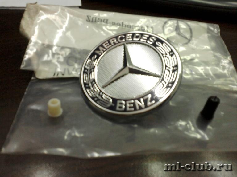

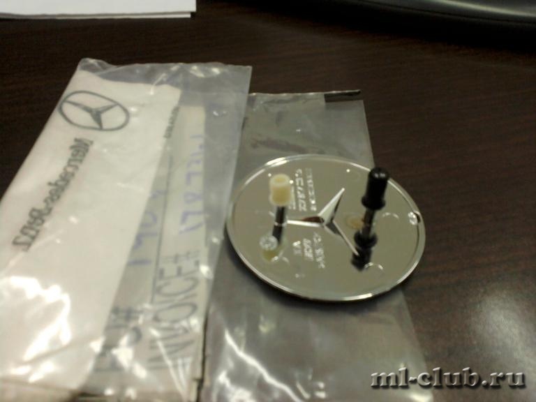

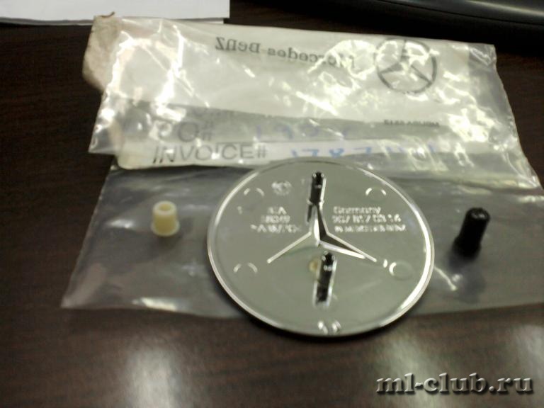

Эмблема и пистоны :
post-1909-0-24643500-1370935061_thumb.jp
post-1909-0-05710500-1370935070_thumb.jp
post-1909-0-02465300-1370935078_thumb.jp
  В 11.06.2013 в 07:18, Шарапов сказал:
Эмблема и пистоны :
хммммм.. у меня оба пистона черные. на фотке кажется, что они разные по высоте.
Но я уже все поставил. Защелкнул пистону, именно защелкнул, потом воткнул звезду.с виду нормально все.
Пистоны действительно по цвету и по высоте разные :
1.Клипса крепления эмблемы пластиковая (черная не сквозная) Mercedes Benz MB W201; W163  = A1639970681
2.Клипса крепления эмблемы пластиковая (белая сквозная) Mercedes Benz MB W201; W163         = A2019972281
