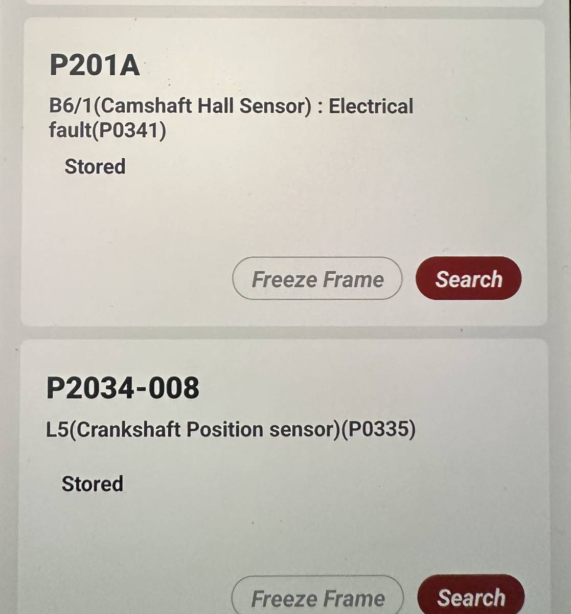

Подниму тему. Впервые за много много лет выскочил ЧЕК с утра и ПОТУХ при следующем включении зажигания. Более в течении дня НЕ проявлялся. Никаких нареканий на работу мотора нет и не было, хотя грм полностью родной и туда никто еще не лазил, несмотря на пробег 245к. Цепь не менял ибо все работает ровно и шума особого не замечал. Посмотрел ошибки: выскочили две - по распредвалу и коленвалу. Дня три назад при дефектовке климата ошибки смотрели и по распредвалу была эта ошибка тоже, теперь опять выскочила, по коленвалу не было. Вопрос. Датчик распредвала тоже помирает как и датчик коленвала или же это таки из-за цепи родной с пробегом в 245к? Стоит ли поменять датчик распредвала? И электрик говорит, что возможно и датчик коленвала мог схватить ошибку из-за датчика распредвала?
Прошлым летом тоже столкнулся с таким вопросом, купил даже датчик распредвала. В итоге сняв за 1 мин родной, увидел что рабочая часть (торец) в саже. Протер тряпкой без всяких химий, поставил обратно и по сей день все прекрасно
  • Лайк 1
