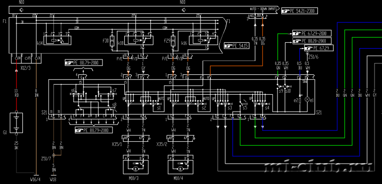

Всем добрый день! На моем автомобиле (ML320, 98 года выпуска), как и у большинства присутствующих здесь, тоже не работала кнопка водительского стеклоподъмника. Прежний владелец решил эту проблему самым простым способом - просто поменял местами переднюю кнопку с задней. Потом сломалась и задняя кнопка, так что мне уже пришлось купить новый блок. Но теперь у меня возникла проблема - я не знаю как вернуть обратно провода на разъемах, чтоб все кнопки работали правильно. Сейчас у меня ситуация следующая: С левой стороны перепутаны кнопки передняя с задней и плюс ко всему не идет питанию на левую кнопку для задних пассажиров.
Если у кого-нибудь есть толковая схема подключения стеклоподъемников (желательно прямо от дверей до кнопок) или хотя бы фото на котором видно разъемы, которые втыкаются в этот гребанный блок, чтоб хоть там посмотреть расположение проводов.
Буду Вам очень признателен! Заранее благодарю!

Спасибо, но такая схема у меня есть и я в ней нихрена не понимаю.

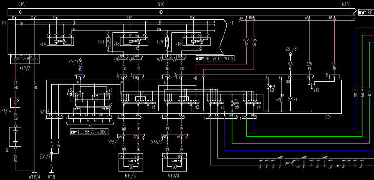

Я ее приблизительно понимаю, но у меня не все провода по цвету сходятся с этой схемой. И еще у меня на старом блоке нет места куда втыкается тонкий розовый проводок с маленькой фишкой, а на новом есть куда его воткнуть, но на схеме я не нашел откуда он и для чего.
так и бы и сказал, лови другую, но учти - на дорест больше нету.
post-7216-0-11269300-1370513880_thumb.pn
Спасибо! А для чего все-таки этот одинокий розовый проводок?
если с кнопки S10 то это на блокировку дверей.
Блокировка при движении автомобиля? А если у меня раньше этот проводок не был подключен, так как не куда было подключать, а вновом блоке есть для него место - что тогда будет?
S10 - кнопка блокировки ЦЗ - цеплять на тот же контакт N10
