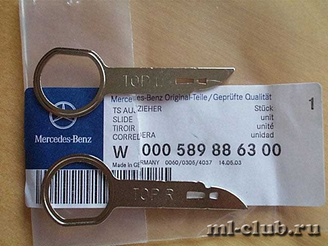

На ключах с гладкой кромкой щелчка не будет, надо делать пазы, как на картинке...Пластина замка защелкивается в них, тем самым фиксируя ключи, а затем за петли тянем магнитолу на себя...
post-7247-0-77413700-1370601910_thumb.jp

Это на фото образец ключа для европейской или американской балалайки? Или они одинаковые?
одинаковые
a чтобы вытянуть магнитолу нужно 2 ключа или одного хватит?
  Dalian сказал:
нужно два...
