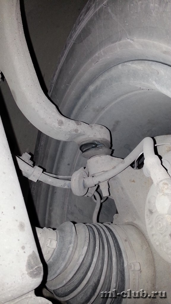

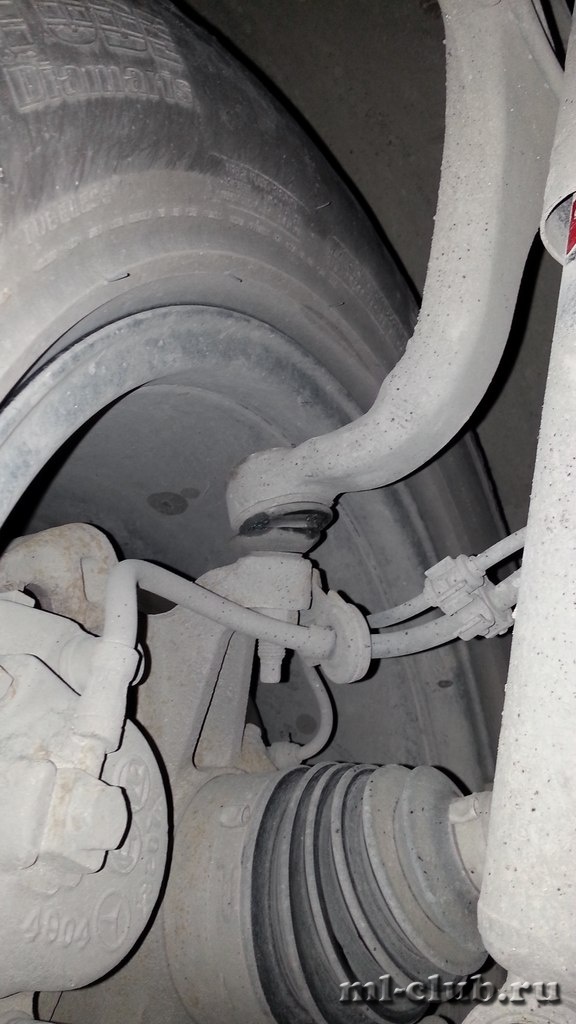

порвались пыльники . верхние шрузы. говорят менять рычаги :)
все видно на фото
кто что посоветует.. новые рычаги изз этой хни покупать нет желания :)))

Поставь новые пыльники или переделай рычаги у нашего клубня Эндрю
новые пыльники отдельно не продаются. Что за Эндрю :)
Пыльники от этого рычага не продаются... но есть возможность подбора... но лучше найти Эндрю! (поиск по клубням работает прекрасно!)

Было тоже самое, даже промывал и закачивал туда смазку при помощи шприца.
проходил где то ещё месяца два, потом начал ужасно скрипеть, пришлось поменять оба + заодно наконечники и тяги + сход развал.
Я считаю смысла нет менять пыльник, всё равно уже грязь туда попала.
Отсоединить верхний рычаг,проверить есть ли люфт в пальце,если нет,промывка,новый пыльник подбирать от другой мафынки,смазка и установка.Но,в дальнейшем,готовить себя марально и финансово к замене верхних рычагов.имхо.
@алех, +100!
я менял рычаг, т.к. снять-поставить + сход-развал - временная мера и потеря бабла на эту работу, потом придется покупать рычаги, опять снять поставить и опять сход-развал.

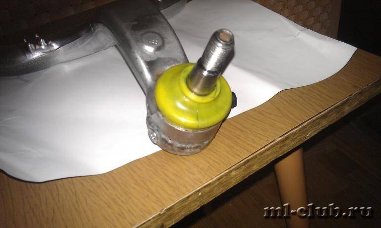

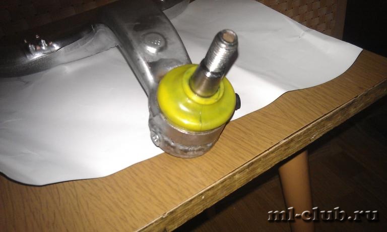

Добрый вечер. Я меняю пыльники на полиуретановые 250р.-шт. Могу выслать тебе почтой или с кем нибудь передать.

Кажется кто-то говорил, что подходят от одного из ВАЗов???
Да подходят от рулевых наконечников от Вазов 2108. Но они рвутся при установке или в ближайшие 2 месяца.
Этот вариант возможен лишь в качестве временной замены. Смотри сам.  Там резина или полимер. Полиуретан гораздо долговечнее и не рвется при нагрузках в любой среде. Т.к. полиуретан не имеет пор, в отличие от резины и силикона.  Про полиуретан почитай в поиске. У меня на а/м с/блоки из полиуретана ходят уже 7 лет, когда аналоги из резины - год максимум 1 год.
