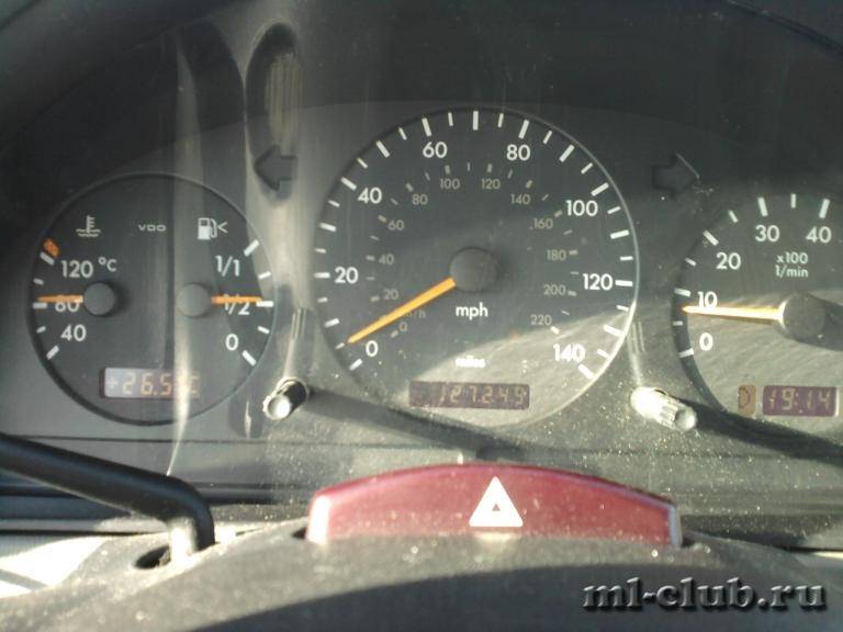

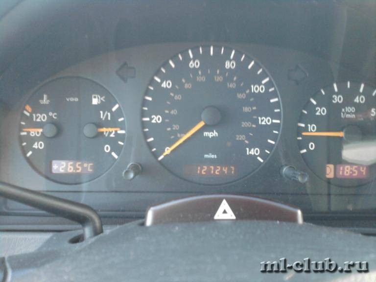

Попытался локализовать из-за чего в пробке поднимается температура до 97 градусов и оказалось, что если кондиционер не включать, то температура ОЖ чуть выше 80 градусов. Хочу отметить, что радиатор кондиционера менялся в 2009 г. и тогда с новым радиатором кондиционера поведение температуры ОЖ было такое же.
Фотографировал в пробке на третьем кольце от Бережковской набережной до Ленинградского проспекта каждые 10 минут (на панели приборов время, температура воздуха и температура ОЖ видны), скорость движения не превышала 10 км/ч, сто метров проехал остановился и т.д.
post-1909-0-70621900-1371887747_thumb.jp
Температура ОЖ, с которой въехал в пробку.
post-1909-0-69347200-1371887756_thumb.jp
Температура ОЖ через 10 минут.
post-1909-0-26889100-1371887766_thumb.jp
Температура ОЖ через 20 минут.
post-1909-0-91155100-1371887776_thumb.jp
Температура ОЖ через 30 минут.
