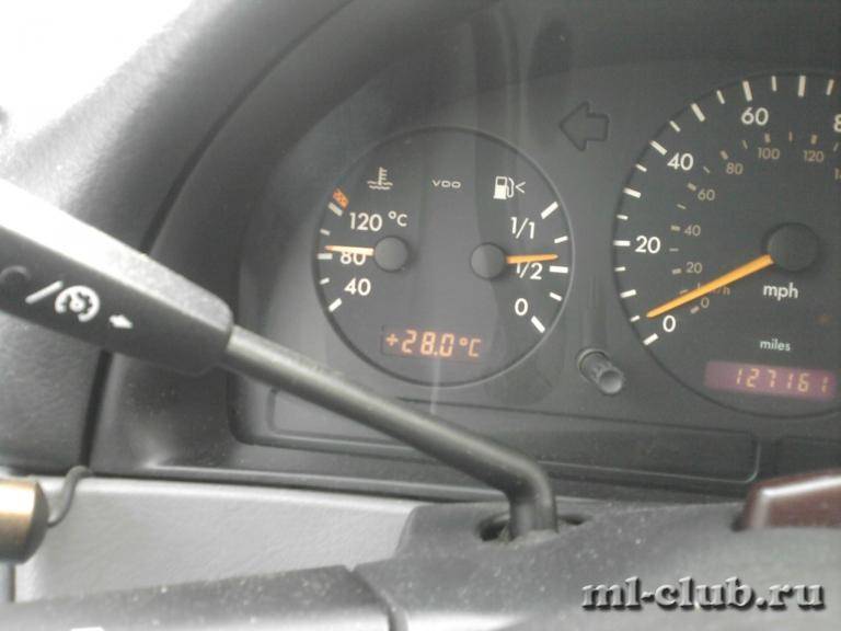

Вчера сделал фотографии температуры ОЖ своего двигателя в разных режимах :
post-1909-0-74136600-1371534178_thumb.jp
Такая температура ОЖ у меня всегда (разве что зимой при езде 120 км/ч и температуре на улице минус 20 и ниже -  ОЖ 80 градусов), не зависимо в каких режимах включен кондиционер (он у меня всегда работает, люблю прохладу) и в каких режимах используется авто, единственное чтобы скорость была 20 км/ч и более. (температуру на улице видно на табло)

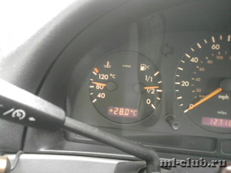

post-1909-0-58599800-1371534664_thumb.jp
Такая температура при движении со скоростью до 20 км/ч, не более, но постоянное движение с такой скорость на протяжении более 20 минут, соответственно при включённом кондиционере. (температуру на улице видно на табло)

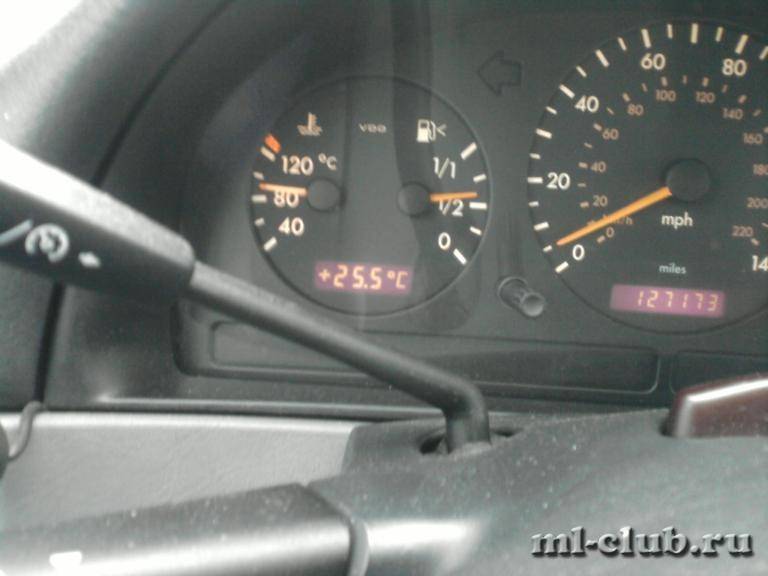

post-1909-0-41298700-1371534916_thumb.jp
Такая MAX температура в пробке, выше не поднимается вообще никогда (это когда встал на одном месте и стоишь, либо встал на минут пять, затем проехал сто метров и опять встал на неопределенное время, вообщем вплоть до 4 часов на одном месте, больше на одном месте я не стоял) при включённом на максимум кондиционере (температуру на улице видно на табло).

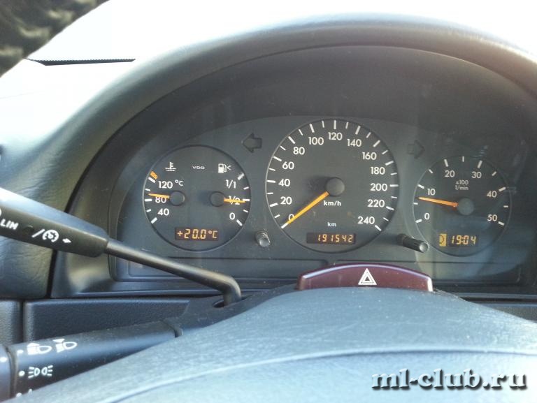

Для статистики вот моя температура вчера после 20 минут в пробке. Правда не жарко было.
post-7835-0-26726100-1371622904_thumb.jp
@woland, у меня так же было, даже побольше чуток до замены муфты.
где наши гуру, пусть придут и прокомментируют поведение муфты в моем случае.
@woland, Температура-норма!
  БИБИЯН сказал:
Я тоже так считаю, просто для примера сфоткал, раз такая пьянка )
