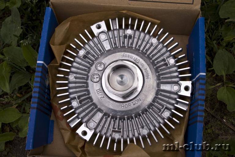

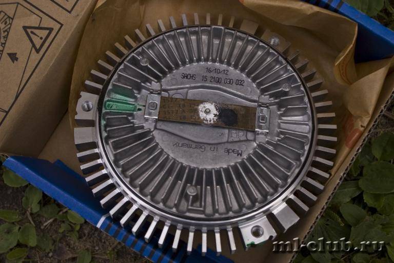

Поменял сегодня муфту. Сами не смогли. Час ее соблазняли в разных позах, но не далась. Сорвать не получилось. В итоге поехал на Краснопутиловскую.
Фото муфты:
post-5330-0-17663700-1371054256_thumb.jp
post-5330-0-08037400-1371054270_thumb.jp
Обидно, что в сервисе мастер снял ее без спецключа, сказал ключ есть, но мне его искать дольше, чем снимать (((
