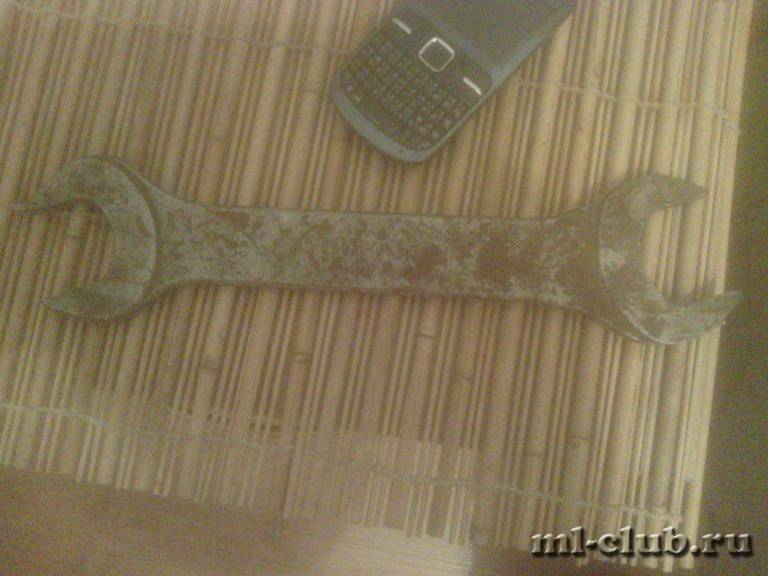

О, нашел в закромах 36 на 41, пойдет такой?и это, подскажите чем зафиксировать херню к которой муфта крепится?))))post-6518-0-87996800-1370633240_thumb.jp
  В 07.06.2013 в 19:22, hesha сказал:
А вот это самое геморное))))
О, нашел в закромах 36 на 41, пойдет такой?и это, подскажите чем зафиксировать херню к которой муфта крепится?))))attachicon.gifIMG_20130607_231715.jpg
Толщина головки ключа должна быть не более 9 мм... а упоры... разные... кто то и без упоров откручивает... резким ударом кувалдой по ключу...
