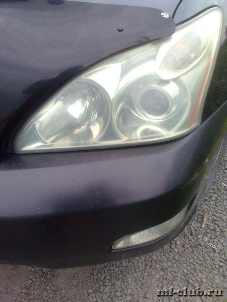

имеем подопытного, Лехус 330 моего корефана
вот фара

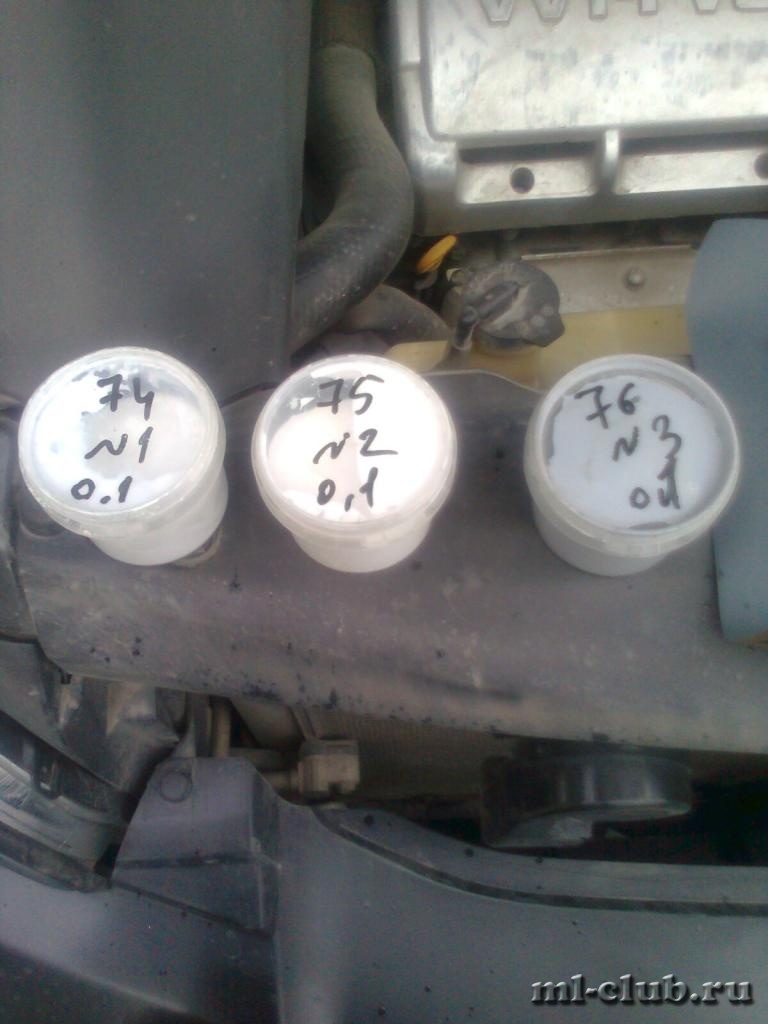

берем 3м полироль
post-7481-0-25175800-1371701258_thumb.jp
и наждачка 800 и 1200
post-7481-0-64644900-1371701288_thumb.jp
вот выглядит полероль
post-7481-0-80452800-1371701322_thumb.jp

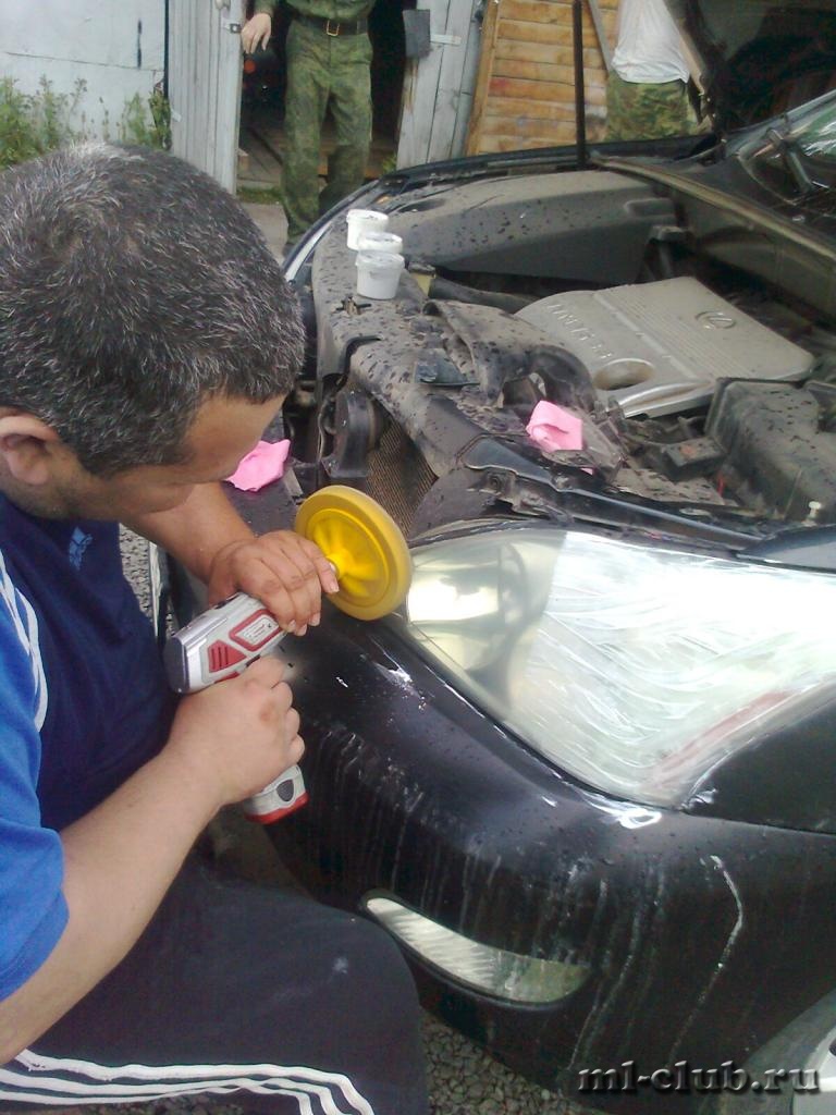

берем наждачку 800 и затираем царапины на фаре
post-7481-0-52557400-1371701380_thumb.jp
доводим до такого состояния
post-7481-0-89725300-1371701411_thumb.jp

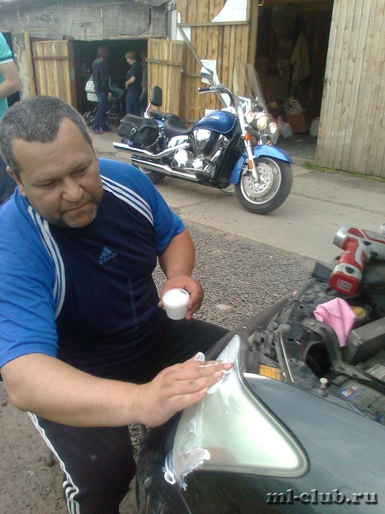

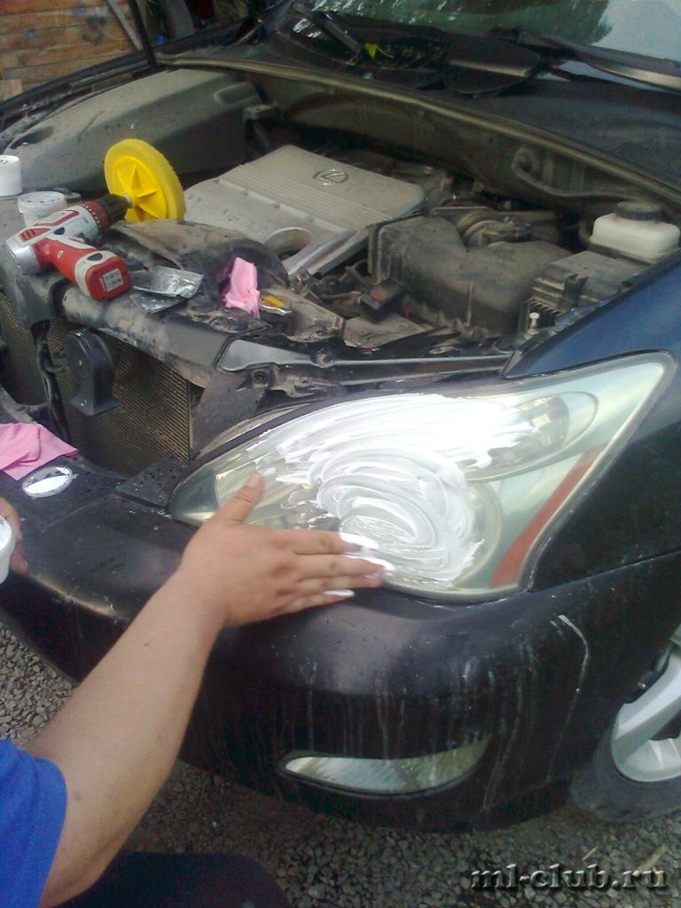

берем полироль №1 наносим на фару
post-7481-0-90898500-1371701532_thumb.jp
затем ее растираем
post-7481-0-52143300-1371701570_thumb.jppost-7481-0-27681500-1371701600_thumb.jp
получаем вот такой результат
post-7481-0-04651400-1371701753_thumb.jp
затем полироль №2 и №3 так же по очереди наносим и растираем
post-7481-0-67291100-1371701781_thumb.jppost-7481-0-05799000-1371701801_thumb.jppost-7481-0-02769200-1371701821_thumb.jp

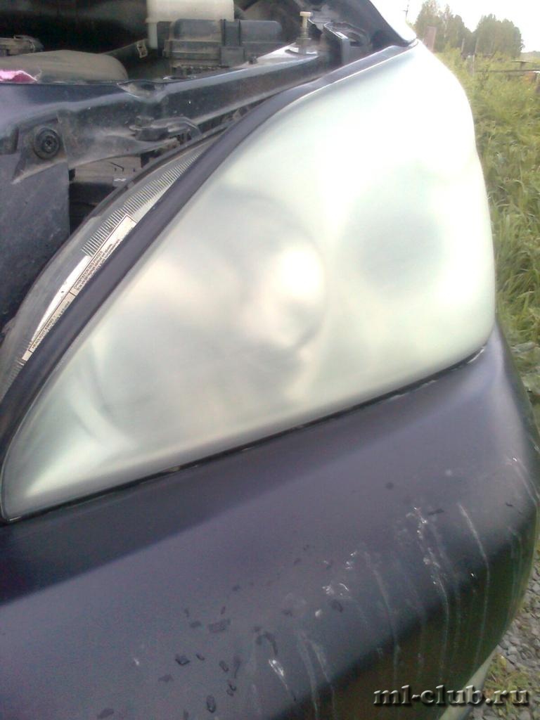

получаем вот такой результат. фото с телефона, поэтому качество не очень, но поверте на слово, до и после разница ощутимая.
post-7481-0-43207900-1371701918_thumb.jppost-7481-0-90204200-1371701934_thumb.jp
