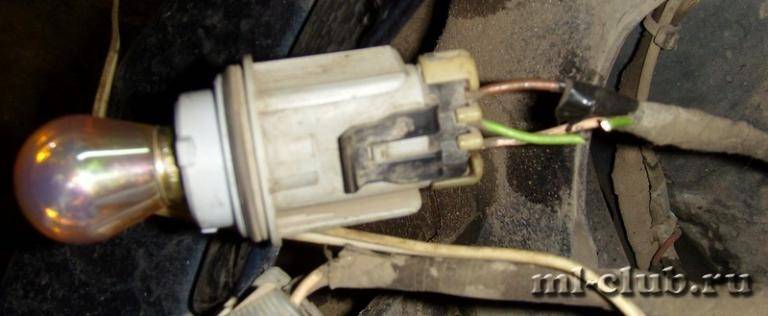

фары хелла с линзой имеют в блоке дальнего света лампочку габаритов и она подключена к разъему общему.
опыт по всовыванию ламп в неподходящие разъемы уже был ранее)))
Операции произведенные далее делаются на ваш страх и риск. Не уверен - не повторяй!

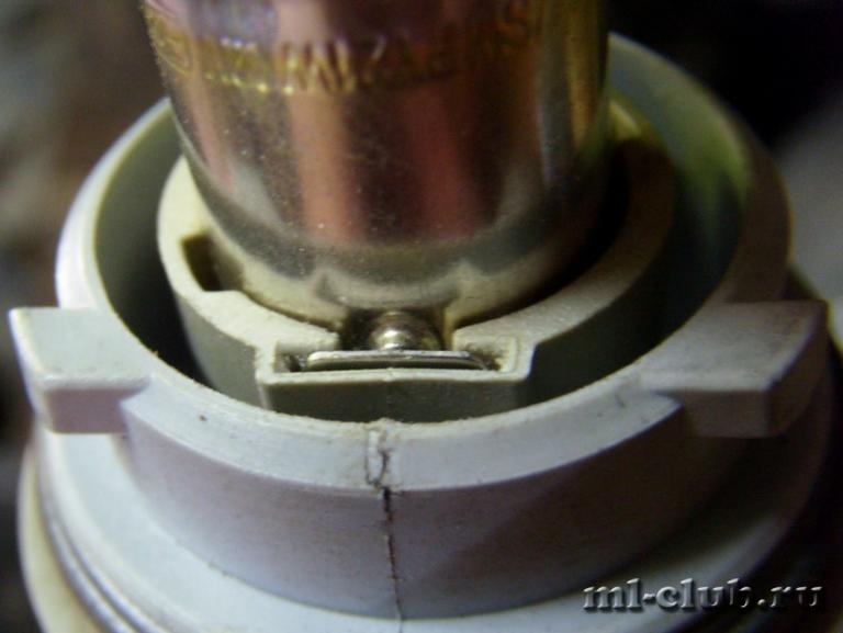

В двух нитевых лампах при замене их однонитевыми не совпадают ключи на цоколе, но их можно всунуть в разъем))
Просто один ключ направляем по общему контакту и вставляем с усилием до конца.
post-7216-0-00191500-1370704686_thumb.jp
Когда лампочка упрется - она замкнет оба контакта в разъеме!!! Чтобы электрике не было плохо - перекусываем средний провод в колодке.

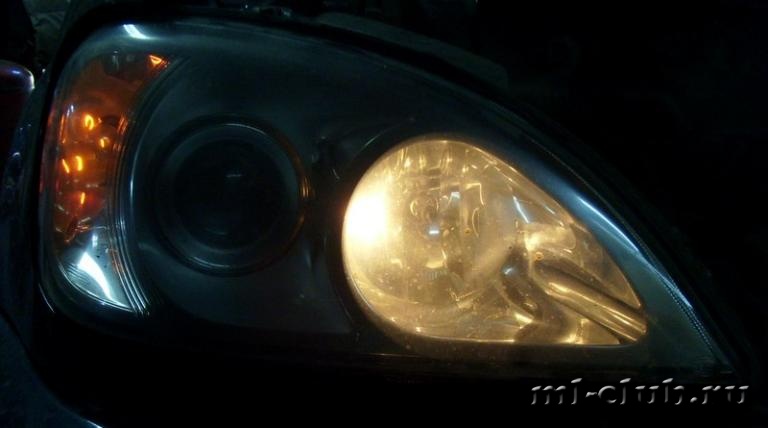

Все собираем и любуемся))) поймать моргания сложно, но как получилось...

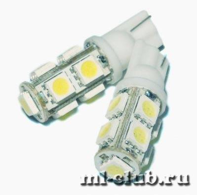

если с дальним ездишь часто, то не надо светики - перегреваются. а так я, как ту называют, кукурузу всегда пользую - такие.
