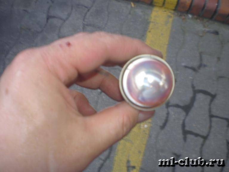

так-же и у меня было хотел светодиодные поставить реле бедное чуть не выскочило , купил вот такие и не парюсь их даже в фаре не видно , а светят ярко желтым , светодиодные  и близко не стояли по яркости .
post-8372-0-90578300-1370262676_thumb.jp
post-8372-0-88690200-1370262678_thumb.jp
post-8372-0-90071200-1370262681_thumb.jp
вот какие снчало ставил , хрень полная реле аж выпрыгивало со своего места .

@sanclimente, во, уже от одной проблемы вы меня избавили, а именно - цоколь лампы поворотов в головном свете :-)
