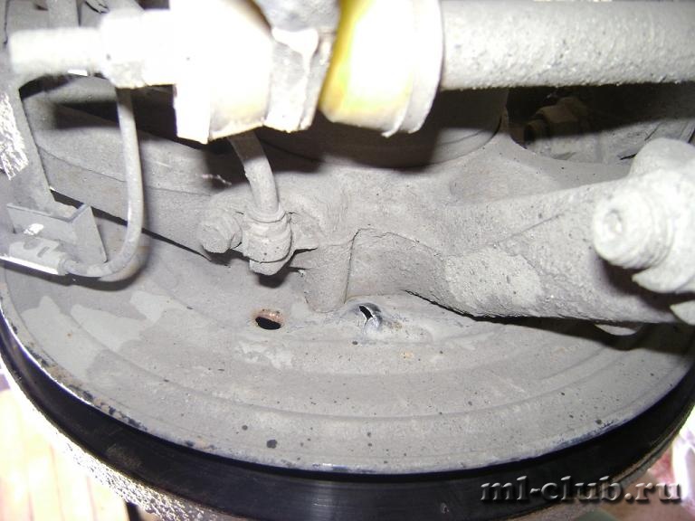

Что торчит из тормозного диска?
Здравствуйте, что-то сзади загремело, зашуршало, заскрипело и тд.
открутил колесо...полез посмотреть...(сам диск тормозной еще не трогал)
первая картина которая предстала передо мной это какая то хрень торчащаяс внутренней стороны тормозного диска...находится в свободном движении...то есть двигается легко
Подскажите, что это может быть и можно ли устранить? чем чревата вообще данная поломка? машина пока стоит во дворе)))не трогаю... думаю сам разобраться...хз до сервиса дотяну на ней или нет...колесо отвалитсья еще..
Сфоткал:
еще:
post-10314-0-33359700-1370258154_thumb.j
post-10314-0-38576500-1370258593_thumb.j

Дополнение, на защите диска появились два отверстия...два болта от колеса с содранными резьбами...

В общем печалька у меня ребят...снял тормозной диск а оттуда все высыпалось...весь механизм ручника и колодки...
как можно этот механизм заменить?и можно ли вообще?
В общем выкладываю фото.. там еще на защите есть два отверстия...как-бкдто вырвало что-то...
post-10314-0-62225500-1370268198_thumb.j
можно всё!.главное чтобы кожух живой был!
заказывай колодки,они кажись с с пружинками идут и ставь!и о будет тебе счастье!
трос ручника не оборвало?
трос нормально...меня интересуют дыры в кожухе))) что это за дыры... я так понимаю что то через них вырвало?
пружинки вырвало
точно не помню,но фиксаторы колодок это точно.они крепят колодки к кожуху
ездить можно и без колодок с одной стороны,не критично
.только чтобы трос не намотался.и ручником пока не пользоваться
