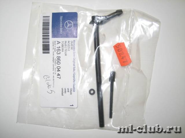

"форсунка" это трубочка, состоит из двух частей. Вот фото нагуглил:
post-5330-0-96107200-1432197056_thumb.jp
либо ты ее сломал, либо вставил неверно (не до конца). Не знаю, возможно ли второе.
Я длинную сломал. Сча попробую ее из штока вытащить, и склеить как-нибудь.
