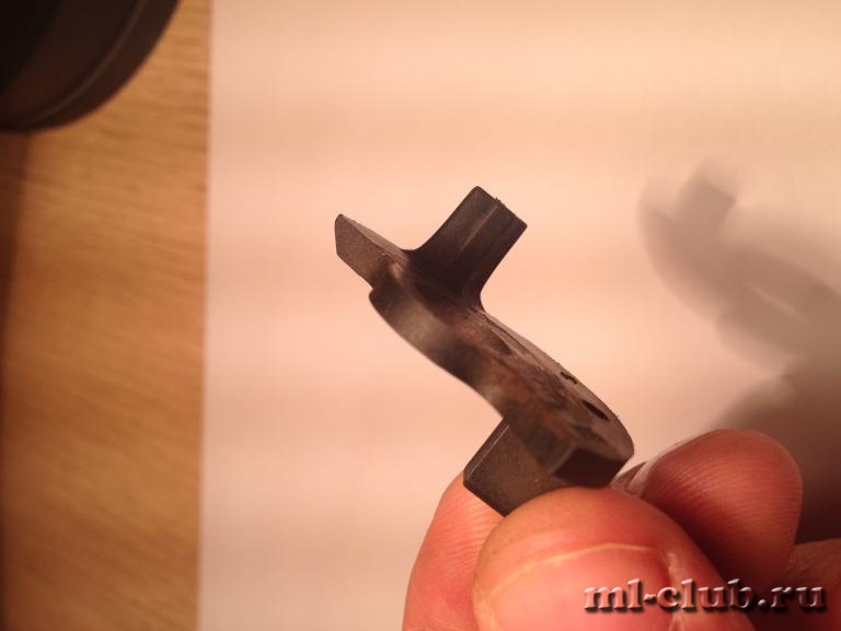

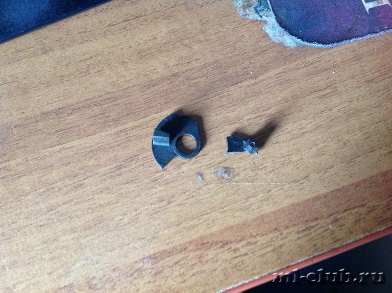

А вот мой виновник торжества - стопор! Попробую его склеить, не получится если, придется покупать в сборе девайс. Кстати, шток легко вышел!
post-5199-0-69151700-1408717875_thumb.jp
  В 22.08.2014 в 14:31, Zardalu сказал:
А вот мой виновник торжества - стопор! Попробую его склеить, не получится если придется покупать в сборе девайс. Кстати, шток легко вышел!
А где это он стоит? у меня такой детали нет...
На штоке снизу, где колесо-шестерня. Одной ножкой между двумя резиночками упирается.

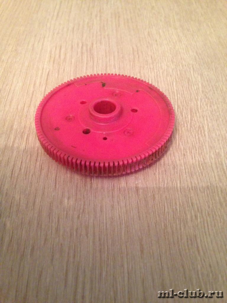

Кстати, выше писал про аддитивные технологии (печать шестерёнки на 3D принтере).Сегодня с завода позвонили, сказали, что 28 августа моя шестеренка будет напечатана. Цена вопроса 2000 руб. Вот как выглядела старая:
post-13334-0-42551800-1408720267_thumb.j
  В 22.08.2014 в 15:06, Zardalu сказал:
А... понял, но у меня вот так выглядит:
post-13334-0-07410500-1408721032_thumb.j
post-13334-0-20949600-1408721048_thumb.j
Ну я тебя поздравляю))) Она у тебя просто целая) Щас склеил её, посмотрим надолго ли её хватит.
  В 22.08.2014 в 15:36, Zardalu сказал:
Если склеится намертво у тебя, отпишись, чем клеил!
Склеилось намертво, только нихрена не дало. Походу дело в чем-то другом...
  В 23.08.2014 в 08:04, Zardalu сказал:
Чем склеил то?  И что должно было дать?
  В 23.08.2014 в 08:46, denixxx55 сказал:
Суперклеем. Заработать.

Шестерня привода в каком состоянии?
Это такая круглая большая? Вроде цела.
