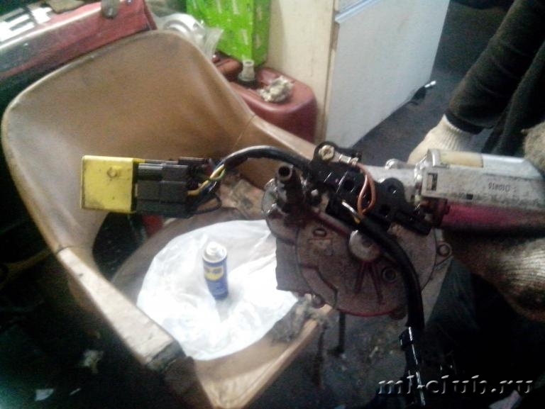

2. Закрываем дверь багажника, снимаем палку-махалку дворника. Для этого поднимаем до фиксации закрывашку на поводке, откручивает гайку ключом на 13 и потом этим же ключом, как рычагом сдергиваем поводом.
3. Тянем на себя и отсоединяем 3-ий стоп. Отсоединяем разъем дворника. Отсоединяем шланг омывателя. Откручиваем 3 болта крепления дворника и вытягиваем его.

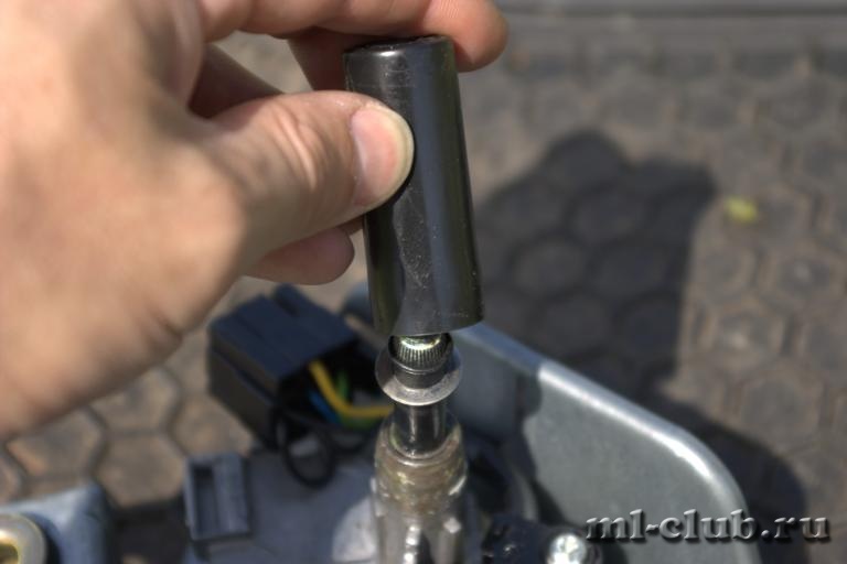

9. Далее, опять возвращаемся на другую сторону  снимаем защитный чехол. Там же есть шайба и уплотнительное резиновое колечко. Для снятия просто тащить наверх. У меня рукой с проворотом получилось:
post-5330-0-01318600-1370242246_thumb.jp
post-5330-0-07673100-1370242417_thumb.jp

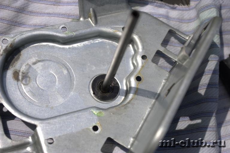

10. Теперь имеем такую картину:
post-5330-0-82810100-1370242502_thumb.jp

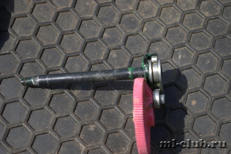

11. Нужно вытащить шток дворника. Закисает именно он. Не обольщаемся тем, что на редукторе много чистой смазки, это ерунда. Проблема в том, что шток прикипает. Вытащить его будет непросто. Я аккуратно постукивал молотком, провернул, набрызгал WD-шки и с проворотом потихонечку вытаскивал. Когда делал первый раз, то сдуру молотком стучал слишком яростно и отломил кончик штока, как-раз тот, на который накручивается гайка крепления. Либо, можно расплющить трубочку, потом будет не вставить пластиковую трубку п.5. Очень осторожно, не спешить.
12. Вытащили и видим, что он порос ржой. Ее нужно будет почистить шкуркой, причем не только сам шток, но и внутри, куда он вставляется. И все смазать. Он будет легко входить и вращаться. Что нам и нужно.
post-5330-0-63699700-1370242942_thumb.jp

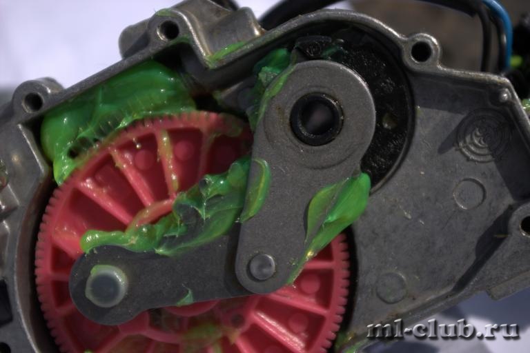

13. Красное колесо тоже снимается. Я все снимал, все промыл и смазал заново. Для порядка:
post-5330-0-31356800-1370243126_thumb.jp

15. Обратите внимание на то, в каком положении собирается вся конструкция: Пластиковый стопор должен быть между зубъями и положение как на фото, иначе не заработает:
post-5330-0-39382700-1370243278_thumb.jp
