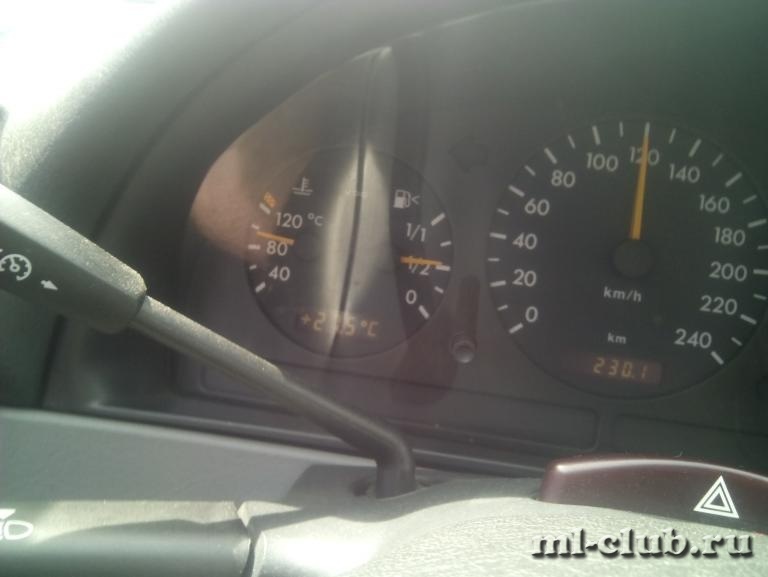

Вот такая у меня теперь рабочая температура, и в пробке и на трассе. Это норма?post-6518-0-66624800-1370160249_thumb.jp
у меня 1/4 - 1/3 деления от 80. но по городу и не на таких скоростях.
Леха а вискомуфта работает?

я так понял, температура у меня высокая))
Да нет,я бы не сказал)у меня тоже где то в этом пределе,но все же я поменял
Я почему спрашиваю. Прошлым летом да и зимой рабочая температура была чуть выше 80 градусов.
Посмотри если она не работает поменяй,делов то 5мин и стоит она не дорого 2500р
У меня такая-же температура, хотя вентилятор электрический, ИМХО все ок у тебя с температурой
Леха, промой радиаторы с разброкой частичной, и все будет гуд

У меня чутка поменьше. Я думаю что это норма . держится постоянно.
да у меня тоже постоянно, но все равно думаю надо промыть радиаторы.
Промывка радиаторов еще никогда ни кому не мешала, но мыть нужно со снятием, при этом не повредить радиаторы сот керхером + собрать наместо все качественно.
А про темпетатуру ож - чем выше температура теплового двигателя, тем выше его КПД, а рабочая температура современных ДВС ограничена свойствами материалов из которых они изготовлены. Если бы было возможно нагреть движок градусов до 200 без разрушения топливо на АЗС сразу бы подешевело :)
У меня такая температура если я стою на месте полчаса на жаре в +30 с кондеем.
Радиаторы изначально надо продувать а уж после мыть ибо тополиный пух намокая от воды не смывается.

сами то подумайте летом, да на рабочем двигателе...какие 80 градусов могут быть?
вчера в пробках была такая же температура, стоит набрать скорость стрелка падает чуть выше отметки 80. Радиатор почти новый, вроде не засранный.
да, кстати система охлаждения может быть загажена и изнутри и много зависит от качества и состояния антифриза.
Я так понял кондей был включен?Рабочая температура мотора 90-95 градусов.Нормальная температура,но радиаторы надо продуть,хуже не будет,себе каждый год продуваю и всё время удивляюсь от кол-ва гуана которое выдуваеться,хотя весь радиатор сверху донизу закрыт маскитной сеткой.
Лёх, на самом деле, хотя бы их разЪеденить, а то полностью разобрать больно геморно. Снимаешь передний телевизор, и все в твоих руках :) Разводишь чуть в сторону и моешь, но правильно народ говорит, сперва продуть.

А мне больше тут нравится показания спидометра, особенно после слов "в пробке" :D У меня мазда была, джип, дизель, так вот там стоял впереди интеркулер на турбину, радиатор я еще с горем пополам я продувал обычным продувочным пистолетом, при 8атм, а вот его приходилось раз в месяц в бочку с водой замачивать, чтоб все из сот выдуть.
По моему нормальная рабочая темперетура летом. Продуть и почистить конечно всегда не лишне.Температура полного открытия термостата какая ? А потом уже если что и вентилятор страхует.
Ну пропеллеры кондея срабатывают где-то визуально на 97- 98 градусах.

В городском режиме езды и у меня такая же температура,на трассе снижается-встречный поток,видимо,остужающий эффект дает-85-87.А зимой не выше 80 на трассе,85-87 в городском кишкомотстве-пробках.Но!Когда я менял доп насос осенью,пролил антифриза и добавлял литра 2-пополам концентрат и дистилят.Не знаю к чему это я,но факт!Кстати,ни зимой ни летом не беспокоит и на скорость не влияет!
у меня так в пробке. На трассе падает чуть выше 80 (по стрелке). В прошлом году такого не было, даже в жару. Поэтому я решил, что надо разбираться. Я вот думаю, если радиаторы просто раздвинуть, то придумать бы какой-то Г-образный наконечкик, чтоб от компрессора просунуть между радиаторами и выдуть всю пакость. Дуть надо со стороны "от мотора", т.е. в направлении противоположном тому, как оно туда залетает. Я когда снимал еще и щеткой зубной чистил, продувал, потом опять чистил (на другой машине). Фигачить под напором поперек сот малоэффективно и замять можно соты. Водой тоже фигня. Намокнет, потом не выдуешь. Да и водой тоже надо перпендикулярно радиатору.
Леха, придумал чего? Или снимал радиатор?
Сегодня в подъезде взял рекламную газетку 4 листочка, свернул ее в трубочку и на горячей машине остановил пропеллер. Вот и вся причина.
