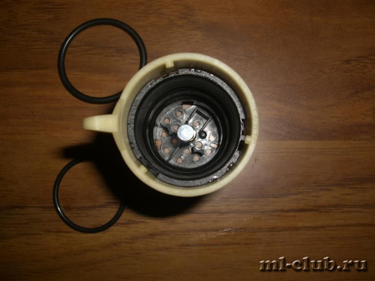

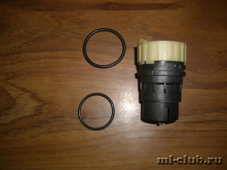

post-5118-0-98156100-1369978343_thumb.jppost-5118-0-85083900-1369978394_thumb.jppost-5118-0-65806400-1369978348_thumb.jppost-5118-0-50411000-1369978349_thumb.jppost-5118-0-65806400-1369978348_thumb.jppost-5118-0-50411000-1369978349_thumb.jppost-5118-0-86289400-1369978345_thumb.jppost-5118-0-62810800-1369978347_thumb.jp
post-5118-0-77626500-1369978371_thumb.jp
  • + 3
А нафига его менять, если он не течёт?! Замена производится при течи атфки через данный девайс. К сожалению, не всегда получается его открутить, не сломав плату, но ноу хау уже есть...
А у меня автомат был сухой весь абсолютно! Поменял масло и фильтр в сервисе и успокоился. Ездил и кайфовал недели три, затем поднял Малыша на подъемнике заменить шаровую и обомлел! Весь автомат был залит маслом, аж капли висели. Оказалось через этот поганый разъем поперло! Поменяли его и сейчас вновь все сухо. При замене масла уровень смотрели при рабочей температуре и заведенном ДВС, так что причина течи явно не перелив.
У меня тоже было сухо.Поменял масло и потекло через 1000км... .По уму сказали при замене масла и его менять надо.Сказали правда уже в другом месте.
