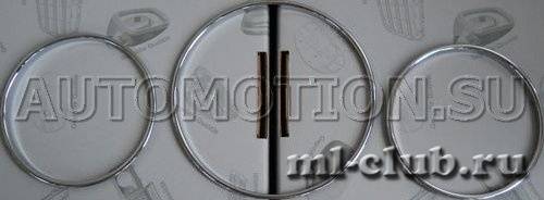

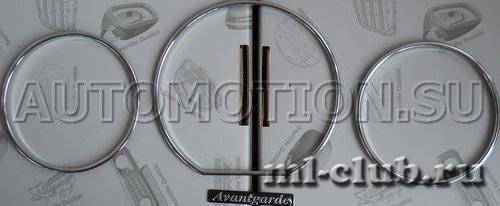

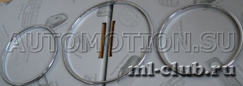

Начну по-тихоньку: колечки в щиток приборов дорестайл
post-5920-0-41538400-1369770767_thumb.jp post-5920-0-51806200-1369770768_thumb.jp post-5920-0-01824800-1369770769_thumb.jp

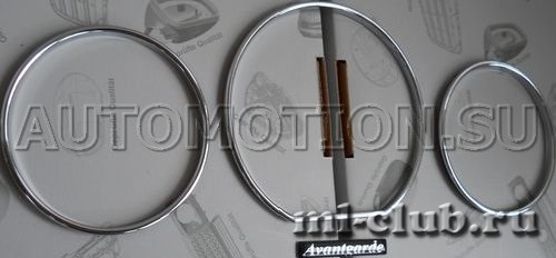

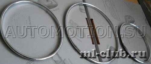

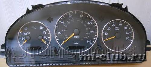

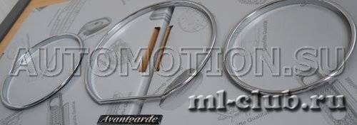

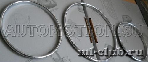

Колечки в щиток приборов на переходную и рестайл:
post-5920-0-93796700-1369770804_thumb.jp post-5920-0-63647100-1369770806_thumb.jp post-5920-0-32002600-1369770807_thumb.jp post-5920-0-86869100-1369770807_thumb.jp post-5920-0-73136500-1369770808_thumb.jp
А че смотрится)

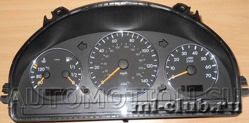

Господа, только когда будете ставить кольца, не забудте их с обратной стороны развальцевать!!! А то я, когда на прежний авто ставил, всю голову сломал, как их там закрепить, т.к. вставляются они со свистом и в итоге я их прихватил в нескольких местах эпоксидкой, так потом одно кольцо на трассе выскочило, позже мне кто то подсказал, что их развальцовывать надо, так что удачи.
Приборка с ними гораздо веселее выглядит!
тоже это прошел. Поставил. Вроде плотно вошли. Кстати, даже большое на спидометр запихал не снимая стекла.
Через какое-то время, на ходу одно выскочило (газанул хорошо с места и оно вылетело :) ).
Снял и на момент приклеил, должно держаться. Егор, как ты их завальцевал?
Муслим, оказалось все очень просто! Когда кольцо вставлено, оно вылазит с обратной стороны на несколько мм, берешь круглую ручку или карандаш и проводишь (естественно придерживая само кольцо рукой) с небольшим усилием по кругу выступаюшей кромки кольца, оно и развальцовывается. С виду кромка выглядит прочной, а на самом деле очень мягкая и все получается гуд, по крайней мере у меня было так.
да, кромка выступает. Но выглядит она прочной, это факт. Если опять выскочат, попробую. Спасибо.
А у меня еще вопрос не совсем по теме но почти. У меня перегорела ламочка подсветки приборов. На других авто помню этот странный фокус, что если заменить только сгоревшую лампочку остальные начинают с очень быстрой переодичностью так же выходить из строя и нужно менять все и сразу. Вопрос сколько ламп у нас стоит в подсветке комбинации приборов и какие лучше купить на замену?
@егорыч 01, Ни в коем случае не надо ничего делать - встает один в один!!!!!!!!!!!!!!!!!!!!!!!!!!!!!!!!!!!!!!!!!!!! Се уже поставил, приборка моя
Устанавливаются на герметик,который уже нанесен, встают четко по стрелочкам, ничего не торчит. Большое ставил не снимая стекла, так протиснул, оно спружинило
