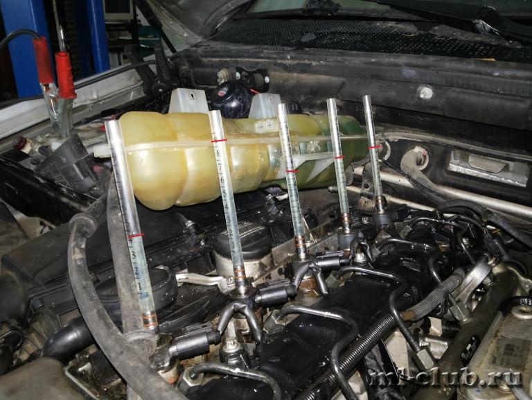

Сегодня у меня пришел ТНВД с ремонта, поставили, прокачали топливную, схватывает не заводится, проверили давление в рейке на стартере норм до 200 бар. Обратка: есть косяк на 2 форсунке больше льет остальных, но это не повод, у меня и на 4 раб. форсунках заводилась и работала, перестала совсем схватывать, заменили регулятор давления на заведомо рабочий, без изменений. В понедельник снимаю все форсунки повезу на диагностику и ремонт, благо появился стенд в городе бля наконец то сука! До ремонта ТНВД работала норм, единственное плохо заводилась на горячую, секунд через 10 но стабильно, подозреваю возможно ошибаюсь и дело действительно в форсах, потек ТНВД в конечном итоге заглохла совсем, отправил в Беларусь итог 1 секция не работает, заменили каойто вал+рем комплект. Может дело в ДКПВ или ДПРР как их проверить? есть смысл привозить Старуху, если после ремонта форсунок будет без изменений? фильтр топливный стоит свежий, трубки топливные новые, не подтекает солярка, воздуха в системе нет.

  adm11 сказал:
У меня не заводилась когда две из восьми форсунок сильно лили и еще одна чуть больше чем нормальные. Из-за этих форсунок давление в рейке было недостаточным (не помню цифр). Я тогда заводил с помощью эфира (аэрозоль "быстрый старт", который в воздухан распыляется), только эфир это экстренная мера! На свой страх и риск!
От эфира иногда интеркуллер разрывает:) и это проверено, хорошо, что не лично
схватывает и не заводится- это не обратка с форсунок, т.к. если бы обратка, на рампе не было б нужного давления. тут пока не понятно что.... если бы датчик ДПРВ,илиДПКВ то двиг. вообще бы молчал. по ходу воздух присутствует, или ТНВД не правильно собрали (это конечно нонсенс, если делали спецы) может вы трубку не дотянули на насосе?
