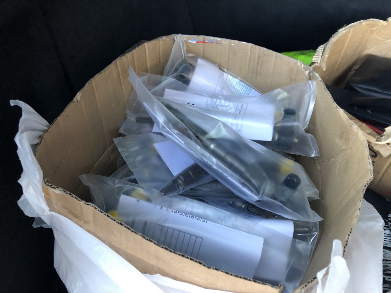

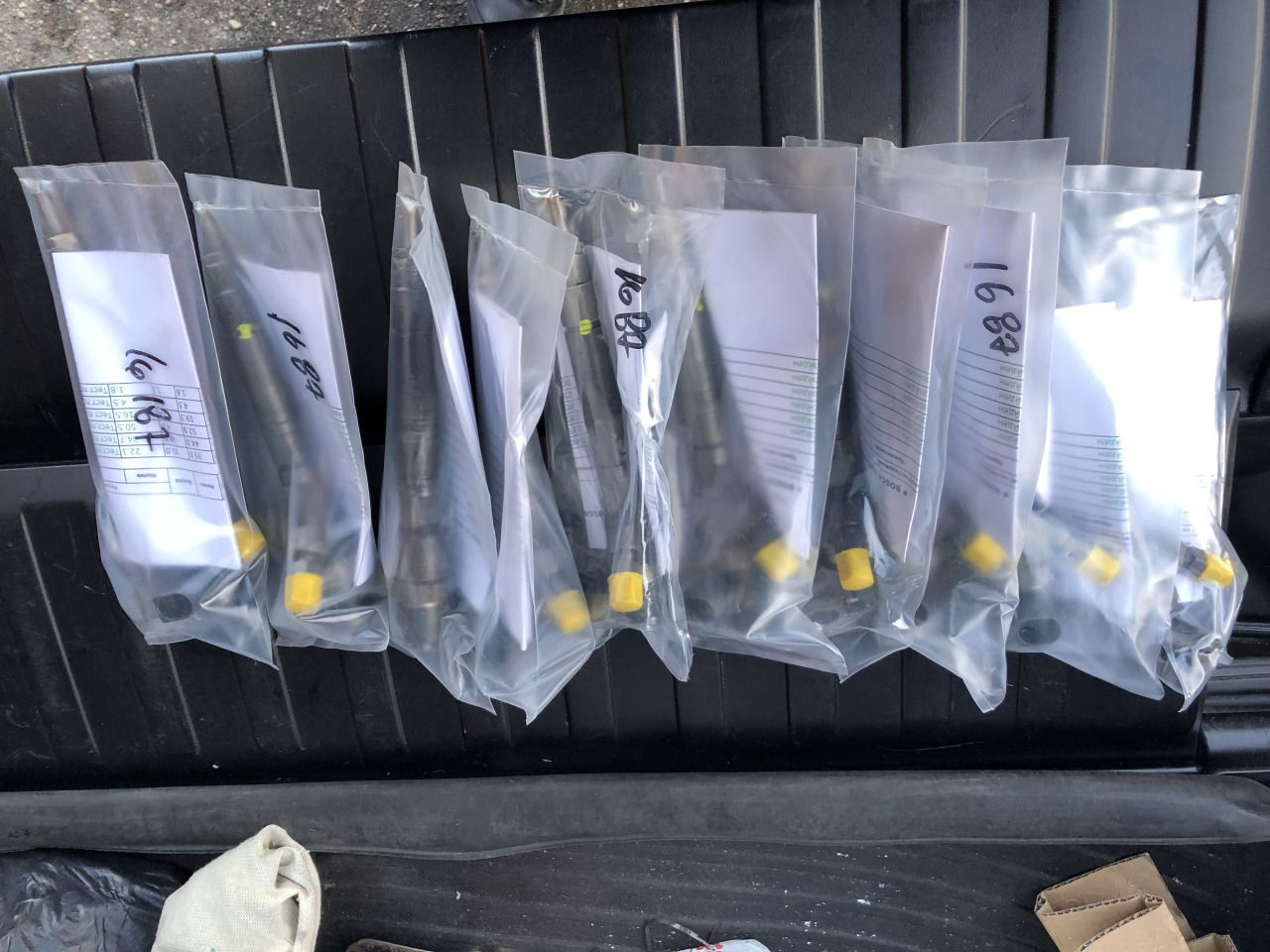

Пришла форса,  затолкал в сервис, поменял, завел, проверил обратку, все четко, так же как и вторая, которая меньше всех лила.
выгнал, оставил на ночь, утром -12... не завелся... отгоню завтра диагностом, путь и форсу разбирают ковыряют, чинят, ну и по остальным програмным параметрам посмотрят что происходит утром при незапуске..
