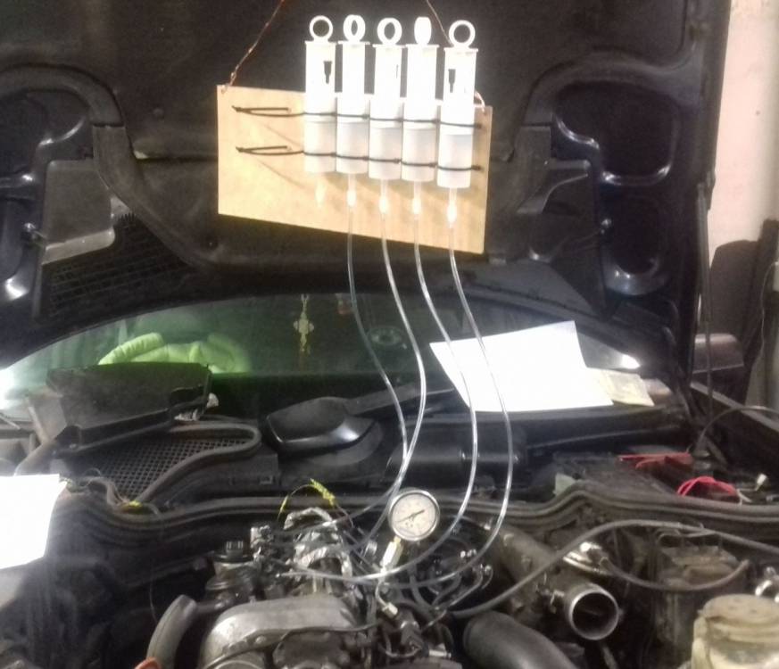

Помогите, пожалуйста с проверкой электроники и механической части Common Rail 2.2cdi. Хочу иметь полное представление и понимание о работе всех элементов данной системы с пониманием тех или иных значений или процессов.

8) Форсунка: Можно ли как-то (прямо или косвенно) проверить льёт ли форсунка лишку через распылитель? так же хотелось бы понять как правильно проверить форсунки через обратки: купил шприцы 100мл, подключил их к обраткам с форсунок. Стартером крутил долго долго-набралось чутка совсем (что б не заводилась снимал фишки с форсунок). Далее всё слил со шприцов, поставил фишки и завёл мотор. На ХХ за пару минут набежало 60мл с четвёртой форсунки, с других меньше.

Отпишусь и я по проблеме... Оставить машину на ночь на морозе под "стар" так и не получилось, но.. С начала с помощью шприцов и капельницы промерял слив, показал 2 форсунки критичный, в 2 раза больше чем у остальных, так как сию шприцовую диагностику собирал сам то за точность был не уверен (подтеки из под капельницы и т.п.). Поехал в середине января к форсунщикам, те нормальными колбами с нормальными переходниками приговорили 3 форсунки, 2 критичных поменял 3-я и 5-я, на одну тогда денег не хватило. Результат - стала заводиться до -12 где то. Потом морозов ниже 10 было не так часто, поэтому подзабил на это дело. Теперь как я понимаю до следующей зимы))))
Вывод - в моем случае не начал с простого - замер слива в обратку, хотя лишних не проверенных трат не совершал, но получался в мороз. Замена двух форсунок решила частично проблему.
