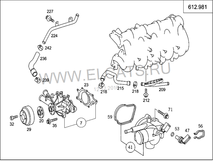

Семен, приветствую. Пусть на морозе на холодную снимут клемму с датчика ОЖ и попробуют завести. Если заведется - проблема аналогичная с моей, хотя я пока еще её тоже не решил)). Просто если заведётся, тогда при чем компрессия?
Да я уже сказал им попробовать, начинают отпираться типа по диагностике температура в норме, но в любом случае попробую, сегодня не вариант на улице -34 аккум замерз, на завтра со старом договорился, правда у старухи у самой проблема какая то со шнуром 3 контакта отвалилось от разъема диагностического, ищут распиновку, но завтра должны сделать. В общем жду до завтра пока потеплеет. А где датчик находится ОЖ?
  В 12.12.2016 в 10:21, adm11 сказал:
Датчик на термостате.

Получается что нагрев датчик ОЖ, ты принудительно меняешь смесеобразование и двс стартует, тебе как и мне нужно стар диагностик в режиме запуска двигателя на холодную смотреть. А ты водой горячей льешь на датчик?
Старт ерор не должно быть связанно с блоком ААМ
Изменено пользователем adm11
Ну да горячей, не кипяток конечно, из под крана, такая чтоб руки не обжечь. Литровая пластиковая бутылка вполне достаточно, лью прям на термостат, датчик практически в нем стоит. Пролил, минуту-две подождал пока тепло разошлось и завожу, секунде на 3-4 заводится. Горячий движок заводится на 2-й секунде.
