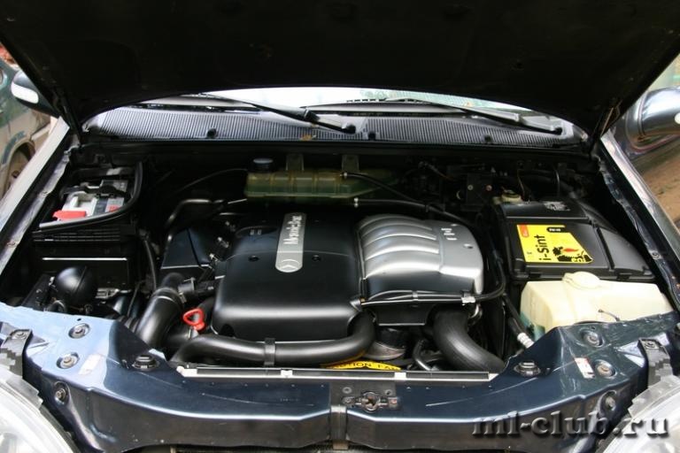

Подогрев - на трубке вентиляции картера, она сразу за красным щупом
